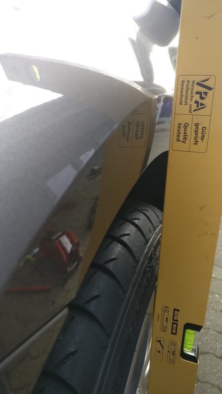

Hej har købt nogle brugte fælge 8x18 et 45
Syntes godtnok de sidder langt ude hvad mener i
Bilen er en 2014 golf 7 1,4 tsi highline

Det ser forkert ud ham jeg købte af sagde de havde siddet på en pasat fra 2012 og der er ridset et 45 ind i dem
I bunden står der 8j*18 og så A24 måske det er Et. Nr så er jeg bare blevet røvet

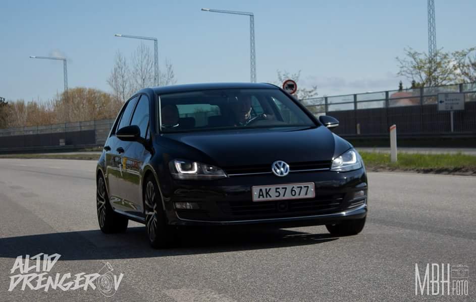

Noget er galt - på billedet her, er der monteret 8x18 et41 på AK57677
De er fint indenfor både for og bag

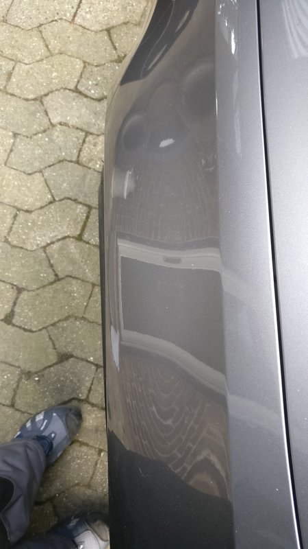

Hej ud fra den fine video er de fælge jeg har købt kun Ca ET 32.
Træls så må jeg prøve at sælge dem igen hvad vil de så passe til

Så kom der fælge på med Et 45.
- IMG_20180410_062109.jpg (174.36 KiB) Vist 892 gange
- IMG_20180410_063353.jpg (183.69 KiB) Vist 892 gange
