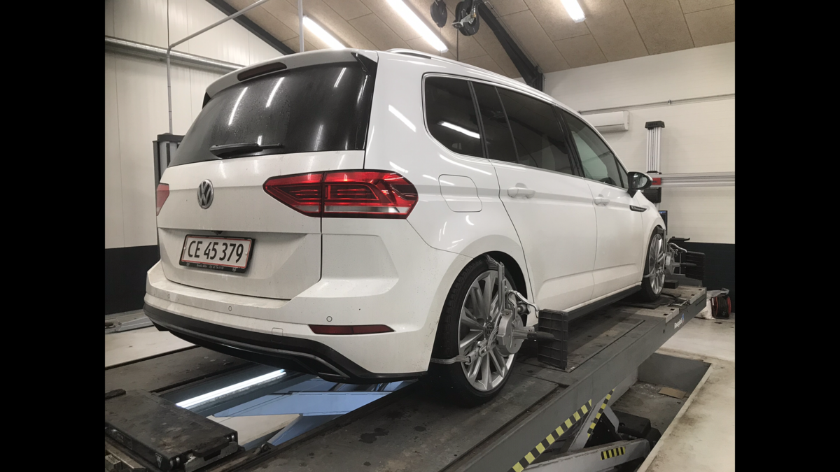

Re: Touran vs. VW Verona 19"
De sidder lige i skabet
- 085D8EB9-2D69-4C40-A514-D1AE739964AD.png (964.5 KiB) Vist 2504 gange
- 804F3082-1276-4957-B84E-382D5EC1B932.png (900.52 KiB) Vist 2504 gange

Jeg gætter på 35/35 og det er et godt gæt
Jeg er enig, den sidder lige i skabet med de fælge
Den er sænket med en KW gevind Street comfort
Sænket max mener det er 55 mm
På sporings billedet ses at ET ikke må være meget større
Jeg kører 225 / 40 - 19 Vinterdæk
Mvh Rune
Mvh Rune
- D025C675-1515-4F2C-88FD-8E69F5FD06FD.png (924.4 KiB) Vist 2242 gange
