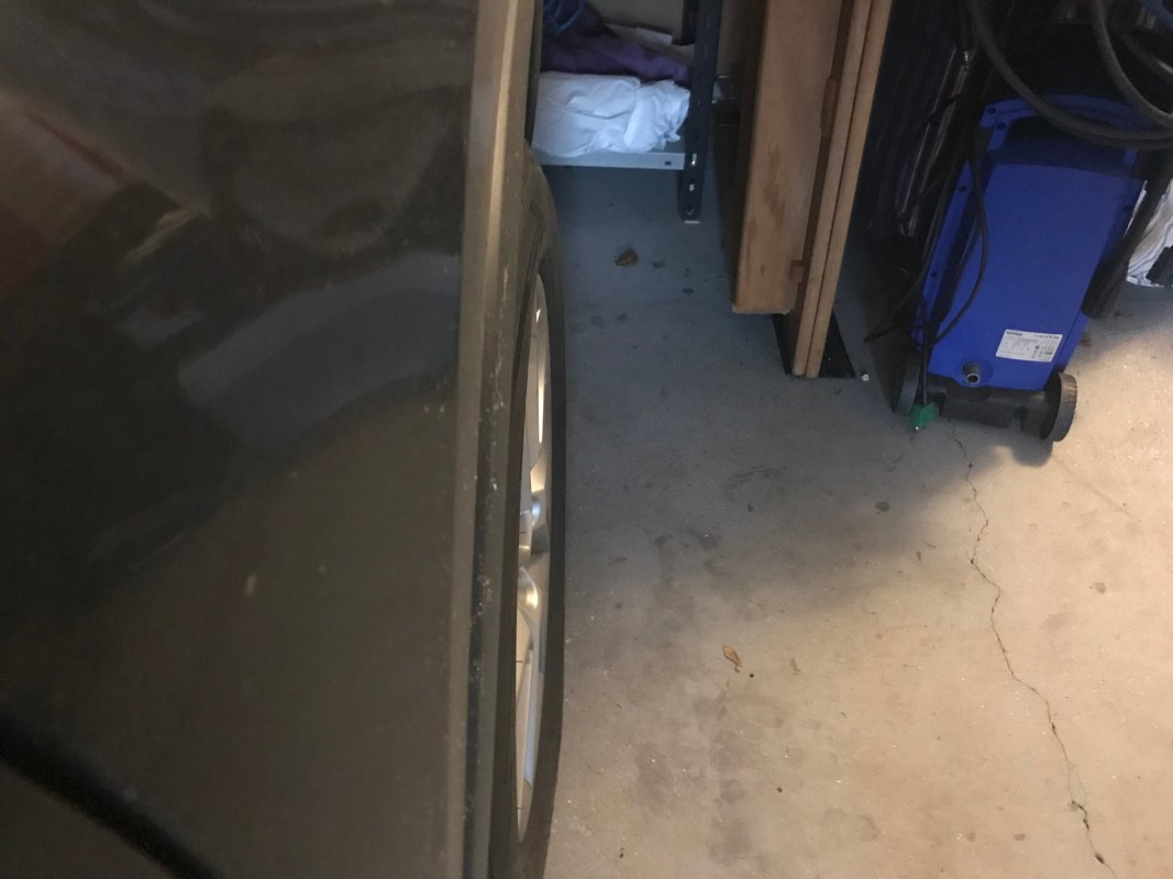

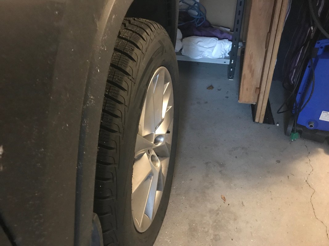

Så blev der handlet og monterert ;) Valgte den mod. hvor man bolter 2 gange i stedet for lange hjulbolte. 20mm foran 30 i bag, kan ikke mærke den store forskel (hurtige sving undtaget :roll: Kodiaq er jo ikke lige den type bil) men det er noget kønnere når fælge flugter skærmkant 8-)
Vinter-for
Vinter-for/skærm
Lige en ting i denne forbindelse, 17 "Superb fælgene jeg bruger til vinterhjul hedder ET43. 19" original fælgene er stemplet ET40 og foran er det lige til "a græns" om "fætter haps" vil sende den til synshallen (20 mm er minimum for modellen hvor man bolter 2 gange) så hvis de 3 mm forskel i ET er den forkerte vej, så vil jeg sgu nok blive kaldt en tur omkring syshallen hvis Hr. betjent er i dårligt humør den dag :oops:

Tror ikke de 3 mm gør forskellen.
Nok nærmere de skiver der sidder bag fælgene😎

Nej. Du kan ikke syne bilen med spacere.
TÜV er typegodkendelse. Ikke synsgodkendelse i DK.
