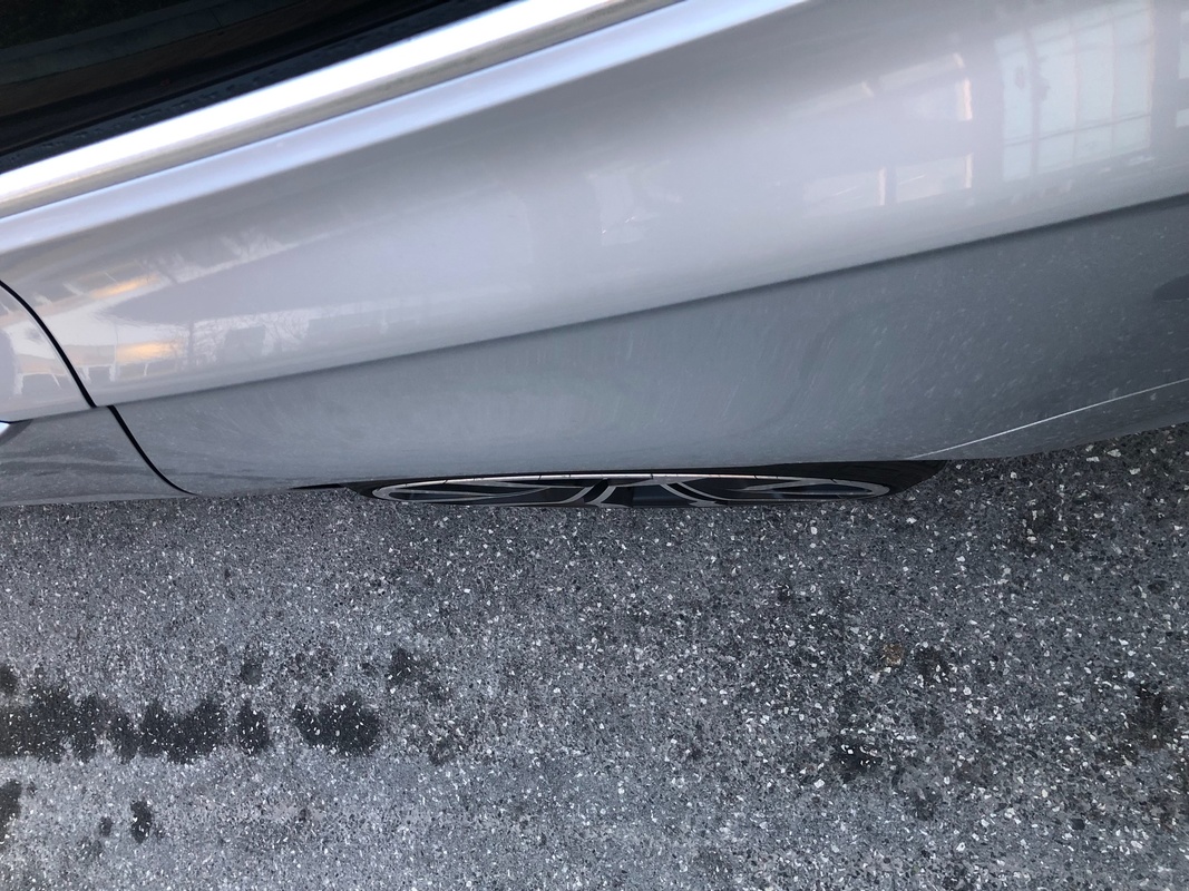

Jeg søger lidt hjælp til et spørgsmål om Audi fælge på en VW Passat B8 2.0 tdi
Fakta Audi fælge : 19" 8.5" ET32
Mit spørgsmål er om der er nogen der ved hvilken bredde på dækket jeg skal købe, jeg vil gerne have at de ikke stikker ud over skærmen og at jeg kan køre over noget uden skærmen går på, bilen er sænket, jeg forstiller mig enten.
235/40 19"
245/40 19"
Hvis der skulle være en der evt lå inde med et billede af samme situation, så kunne det være super
Vh Paw

8,5 ET32 sidder LIGE til kanten
Jeg kører på 9x20 ET38, dvs dine fælge vil stikke 0,3mm længere ud - og som du kan se på billedet er der ikke meget at give af
Så du skal nok holde dig i 235/40-19

Uha, det er tæt på
, hvilken bredde har du på dine, jeg ved godt det er ET38 du ruller med.
, hvilken bredde har du på dine, jeg ved godt det er ET38 du ruller med.- Nicklas123456

9x20 ET38 med 235/35-20 Michelin vinterdæk
