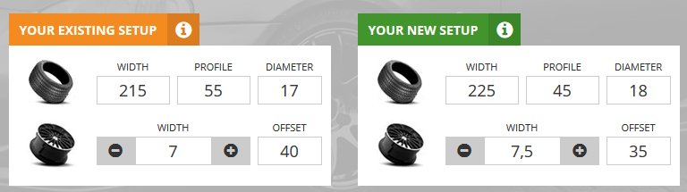

Kig evt. her: https://www.wheel-size.com/calc/?wheel1 ... 0mm&sr=0mm
Jeg mener der må være 5% afvigelse i forhold til standard.

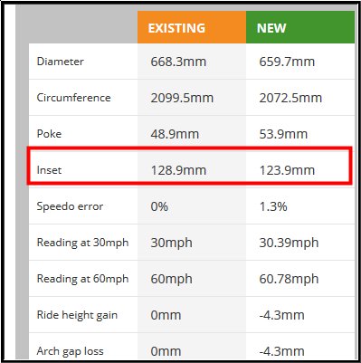

.. og du ligger også fint indenfor lovteksten mht. sporvidde.
Det er tilladt at øge med 10mm i hver side, og du øger kun med 5mm ...... se beregning af inset herunder (fra willtheyfit.com).
