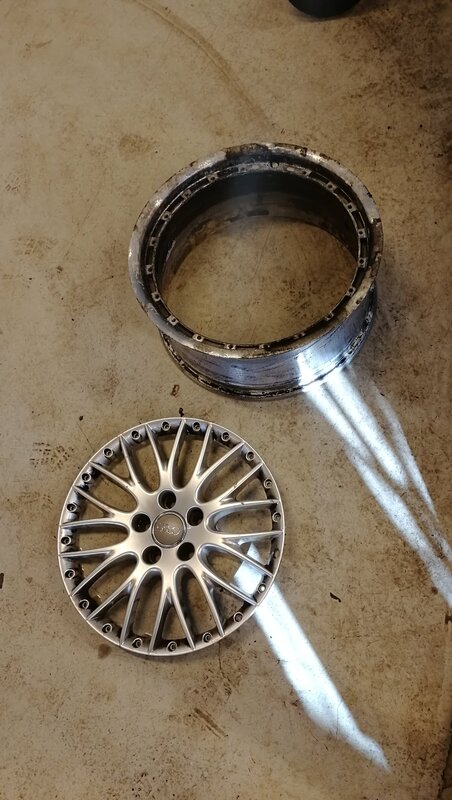

Har købt mig et par godt ødelagte bbs rs 861 (speedline) fælge der skal adskilles, men hvilken top skal der bruges til de små skruer der holder fælgen sammen ?

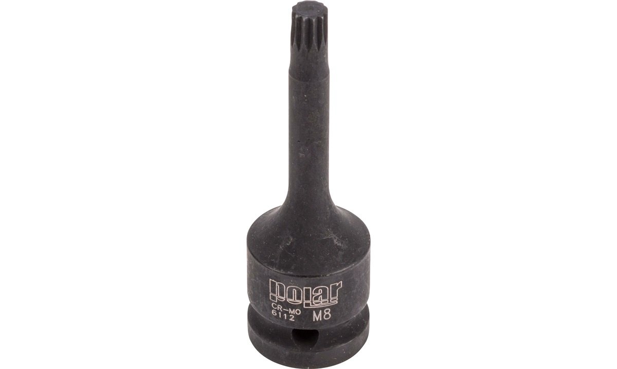

Ved ikke om du har fået skildt dem ad.
Det er en M8
Hvis den bare kværner rundt, kan man banke en stor torx i, og så bare med slagnøgle.
Man skal dog have en ny bolt så. Kan findes på Ebay, og hedder M7 BBS bolt der..
Har selv lige skilt nogle Speedline ad, og der måtte en bolt dø.. Bare vær OBS. på at de originale står der "BBS VS" på bolten
Det er en M8
