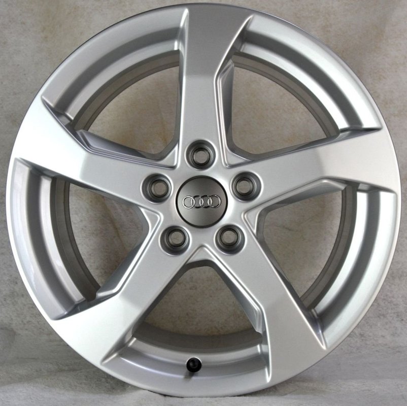

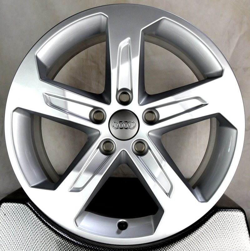

FAKTUM er, at A3 Cabriolet og A3 Sedan kører med mindre ET og andre fælge end en Sportback.
En original 17" fælg til en A3 Sedan er fx: 7,5Jx17 5/112 ET43
Sådan ser Audi´s A3 Sport 17" fælg ud til henholdvis Sportback (øverst) og Sedan:
- Sportback.jpg (95.5 KiB) Vist 3824 gange
- Sedan.jpg (115.85 KiB) Vist 3824 gange

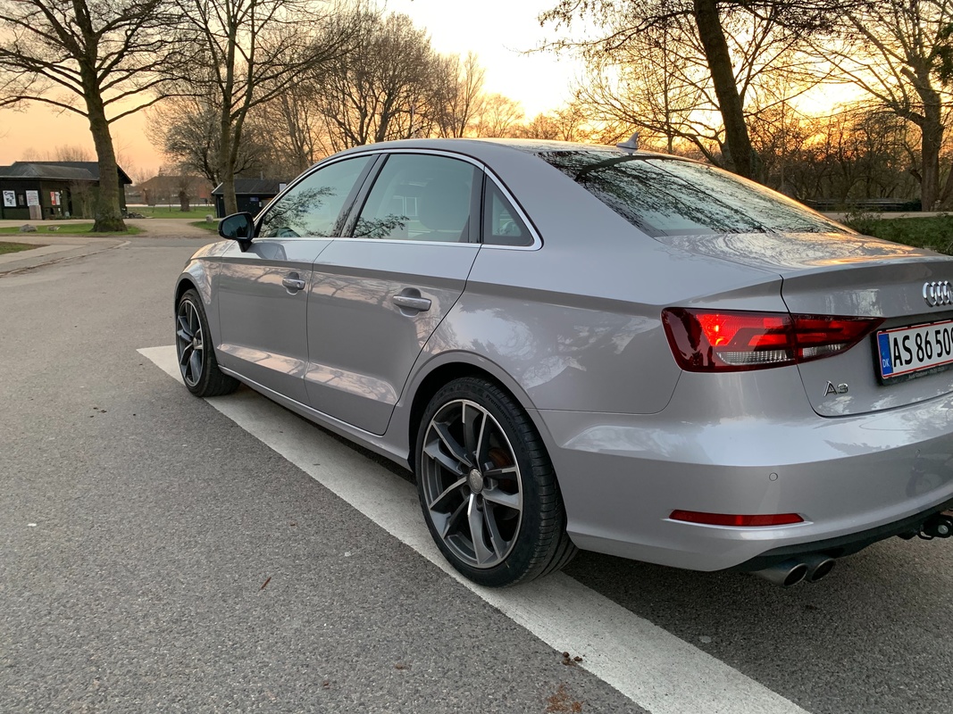

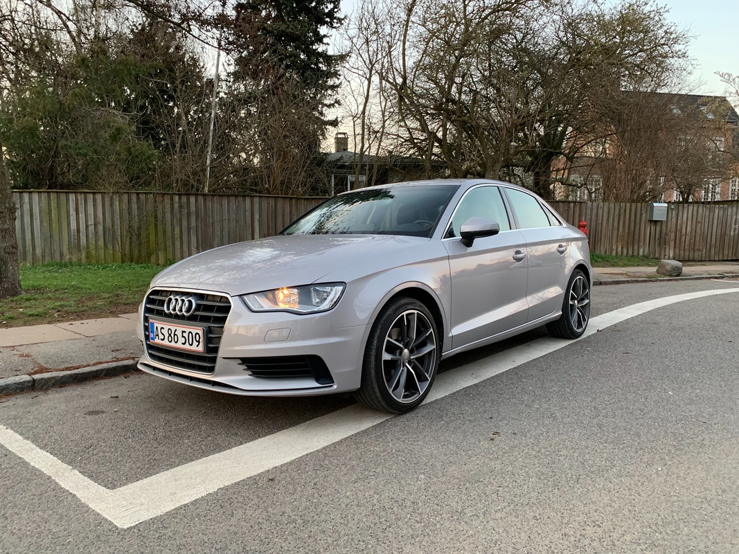

Nu skal jeg bare lige eftermontere Xenon og LED dynamiske baglygter
- B5FA15D9-3BAD-4614-9FA6-2C6DA99B7B67.jpeg (471.91 KiB) Vist 3606 gange
- 2CF8FED8-97F2-44B2-9132-ECACF74CA172.jpeg (415.68 KiB) Vist 3607 gange
