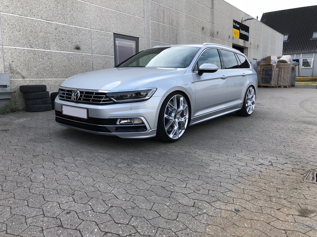

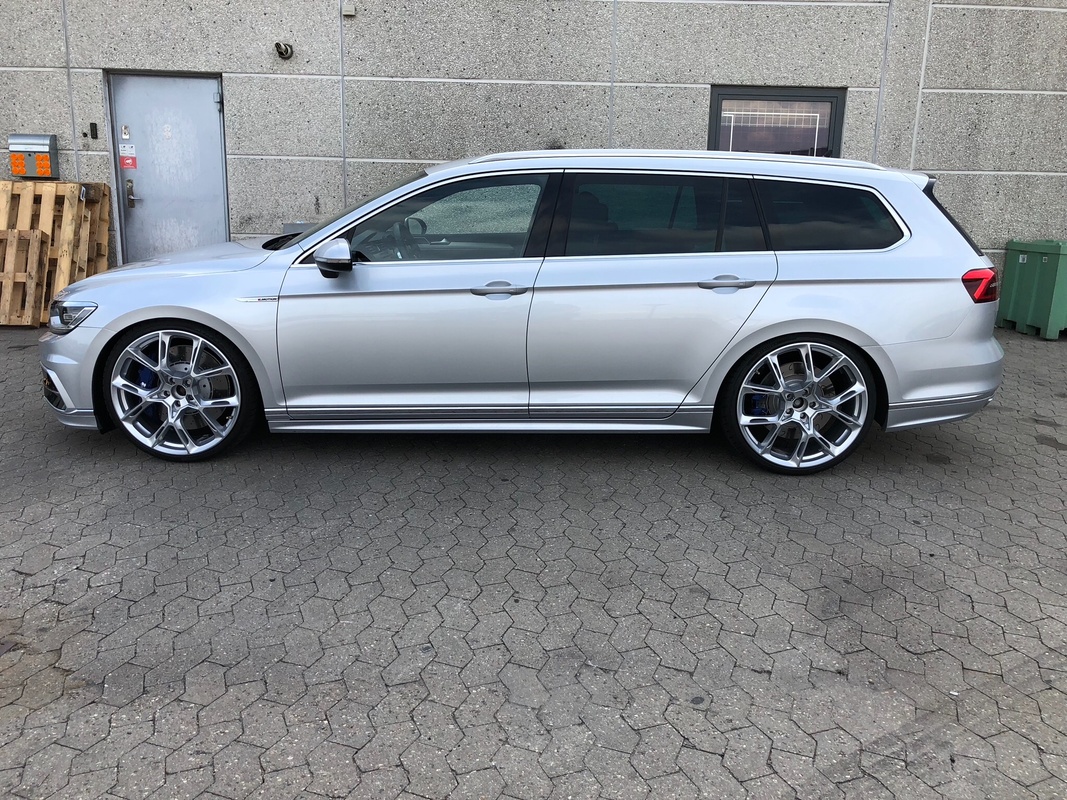

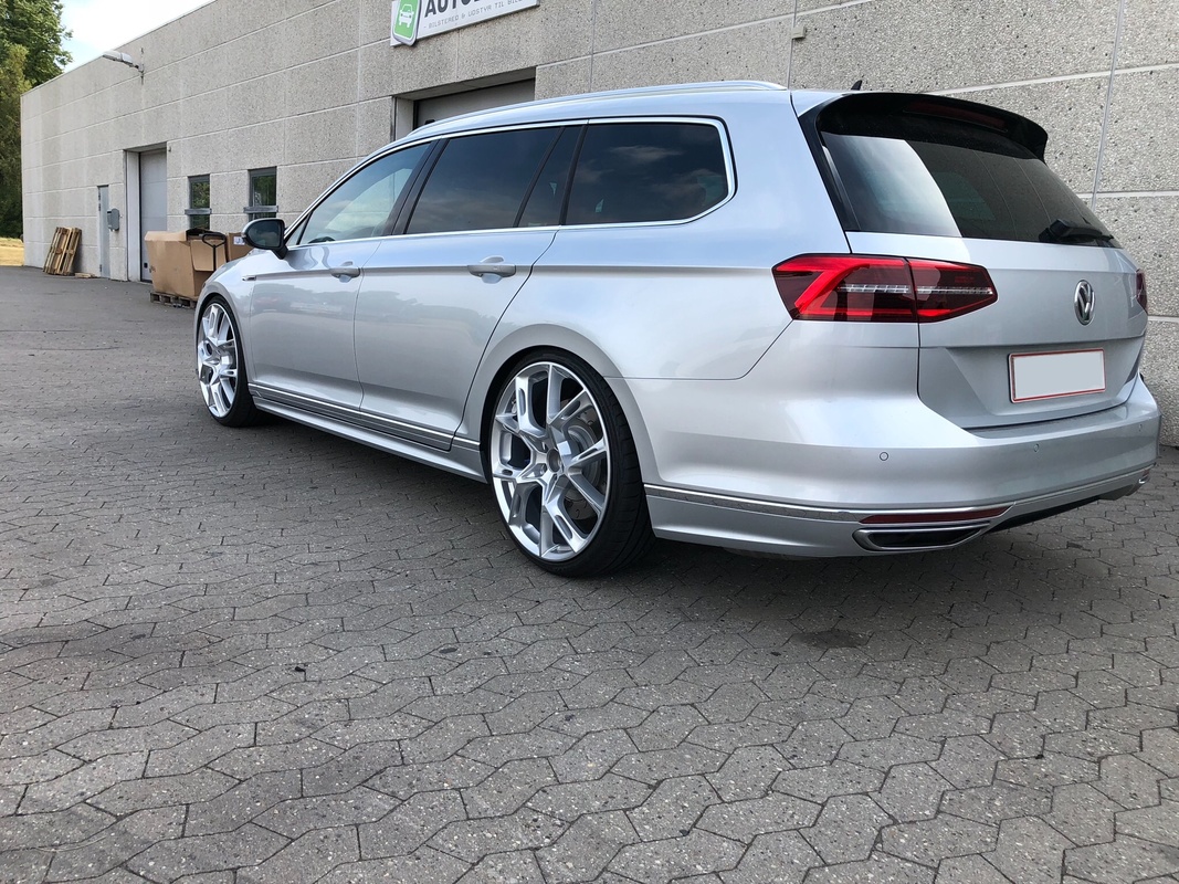

Jeg har et sæt Verona fælge til salg. Flotteste fælg til Passat B8. Så er der også fortsat komfort i bilen. Billede

Imho er 19 faktisk pænere en 21... 21 er sgu ikke for kønt på en B8
+1 til verona
