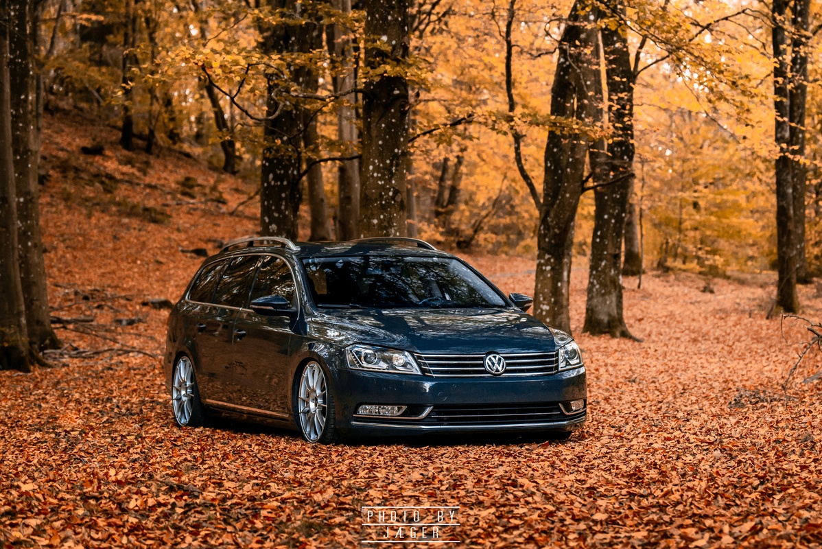

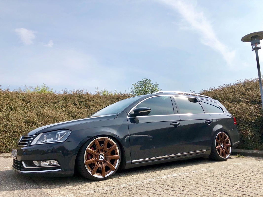

Jeg kører med 9x19" et 45 for og 41 bag med 215/35-19 uden problemer.
Min er dog sænket på KW gevindundervogn.
OZ Ultreleggera er 8x19" ET41 med 215/35-19 også. Det gik også fint uden problemer.

Men du bruger så også voldsom stræk dæk for det fungerer... 9 tommer kræver 245/255 dæk for en ideal (og lovlig)montering og det kan ikke være på bilen. Max original er 8J ET44 og 7.5J ET47
