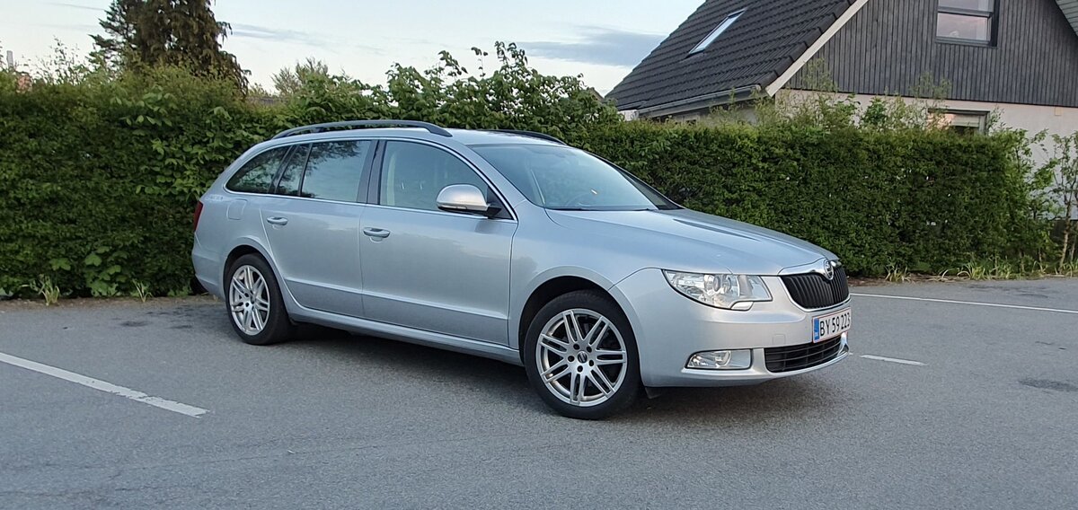

Skal have ordnet mine og min chefs fælge.
Chefens er 21" til Q7 og mine er 17" og jeg ved ikke helt hvilken farve, overvejer lidt en ALA gunmetal eller sølv som de er nu
Jeg har læst her på forumet flere fraråde pulverlak, jeg troede det var det bedste og stærkeste? Jeg skal betale 300 per fælg for mine og chefen 500,- hos HN coating, og tænker enlig det var en fin pris?
Hvad har I gjort eller hvad tænker I,

Tænker jeg prøver pulver, men hvilken farve og gerne farvekode og billedere :)
