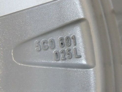

Et Volkswagen parts-nummer består af 3 x 3 karakterer samt 1 til 4 karakterer der angiver farven. Se foto.
Når sælger har oplyst dig nummeret går du som sagt ind på ebay.de og søger - så vil du med 100% sikkerhed kunne fastslå om fælgen er original.
