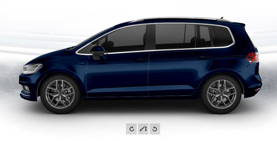

Hej,
Er på udkig efter nogle lidt større fælge end de standard 16”, som sidder på vores Touran (Highline 2017). Det er ikke meningen, at den skal se ”sej” ud eller ligne en racerbil – bare lidt mere harmonisk og derfor tænker jeg 17” eller måske 18”.
Hvis vi tager udgangspunkt i 17” er der blandt andet den fælg som hedder ”Salvador”, som fås originalt til Touran´en og som kunne være en mulighed. Så faldt jeg over den fælg, som hedder ”Dijon”, som dog kun fås til Golf. Alle dimensioner passer til Touran (7”x17”, 5x112 mm, Ø57,1 mm og ET49) ligesom dækstørrelsen 215/55 R17 også passer på både fælg og Touran. På nogle tyske forum´er har jeg fundet frem til, at fælgen er godkendt til en last på 600 kg, hvilket lige præcis passer til vores Touran, som har maksimal aksellast på 1200 kg (skal lige have bekræftet af VW i Tyskland, at fælgen er godkendt til 600 kg).
På konfiguratoren på VW´s hjemmeside kan jeg se fælgen på en VW Golf Sportsvan, som jo næsten til forveksling ligner Touran´en og synes faktisk det ser ganske fint og ”harmonisk” ud.
Og da ”Dijon” fælgen sidder originalt på Golf i nogle udstyrsvarianter, så er det også relativt nemt at finde et par fælge til en god pris i modsætning til ”Salvador” fælgen, som umiddelbart er noget dyrere.
Hvad tænker I…..
- Hvis alle dimensioner passer til Touran og aksellasten ikke er større end hvad fælgen er godkendt til, er det vel fuldt lovligt at køre med fælgen..?
- Ser det ikke fornuftigt ud med ”Dijon” fælgen på en Touran(her dog vist på en Sportsvan)..?
Har lige indsat et par alternativer i Rial og Borbet, som måske også kunne være en mulighed...
Touran med 17" VW Dijon fælge

Dijon og Salvador er mine bud, jeg er ikke så meget til de andre

Jeg er, med god afstand til de andre, klart mest til Salvador 18". Dijon ser bare billigere ud ...
Jeg har særdeles gode erfaringer med at købe fælge på eBay fra Tyskland. Har nu, ad to omgange købt org. 18" VW Marseille fælge til hhv. e-Golf og Golf GTE. Pris omkring 7500 dkr- langt under 1/2 pris. Modtog fælge torsdag morgen fra GLS, som var bestilt mandag aften

Salvador syntes jeg klart klæder bilen bedst.

Jeg er også selv mest til de originale VW fælge. Det ser bare lidt mindre eftermonteret ud. 17” tænkte jeg som et godt kompromis mellem ”sport”, udseende og komfort. 18” kunne også være en mulighed og der er også flere gode bud (Salvador, Durban, Monterey etc).
Udfordringen med at finde dem brugt (som det skal være pga. prisen) er, at de typisk er med dæk som passer til en Golf, som kører med lidt mindre dæk end en Touran. Så det skal helst bare være brugte fælge, hvis prisen ikke skal stikke af…
Har i mellemtiden fået bekræftet fra VW Tyskland, at Dijon fælgen er godkendt til 600 kg. Maks aksellast på min Touran er henholdsvis 1160 kg og 1200 kg, så den kan vel monteres fuldt lovligt, såfremt dimensionerne også passer…
Nogen som kan bekræfte det..?
