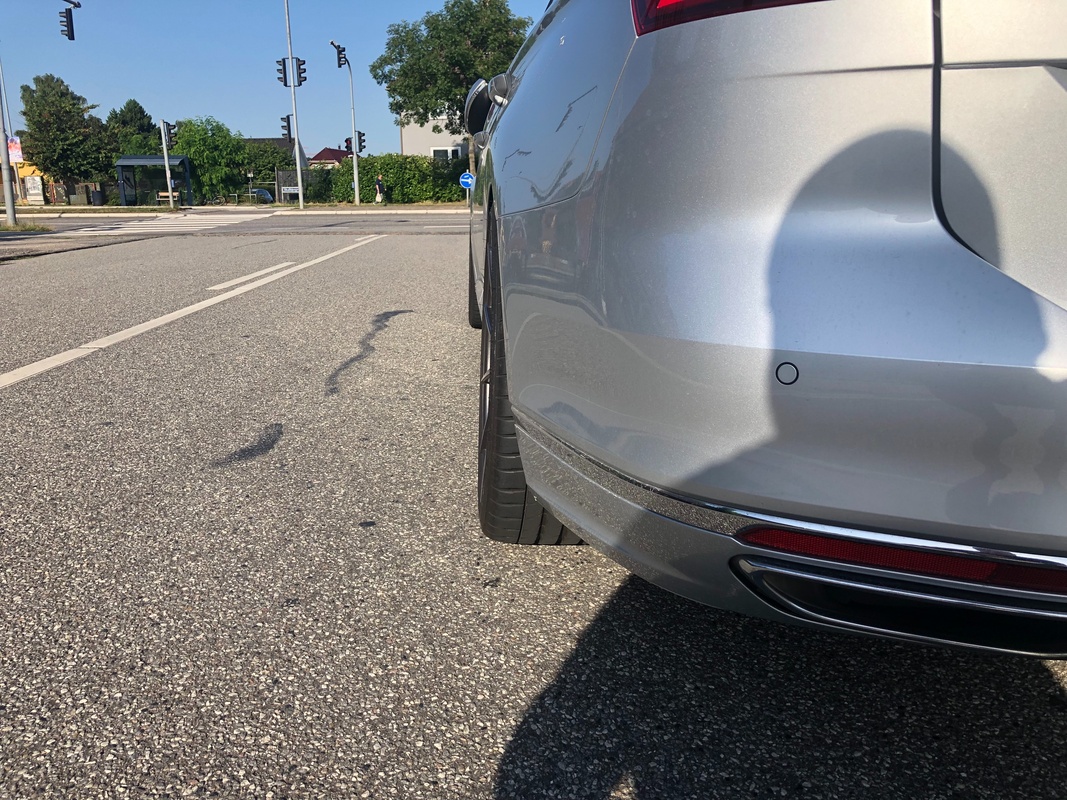

Dækkene er for små til at starte med
Forfælgene er fine på målene, men bagfælgene vil stikke 2,4mm længere ud end det her på billedet - så vil sige hvis bilen er sænket og du ikke ønsker at kører med stræk dæk på, så det no go
Komfort skal du nok ikke snakke med mig om, jeg kører på 21” om sommeren og 20” om vinteren på en sænket Passat B8 med Eibach 50/45 fjedre
