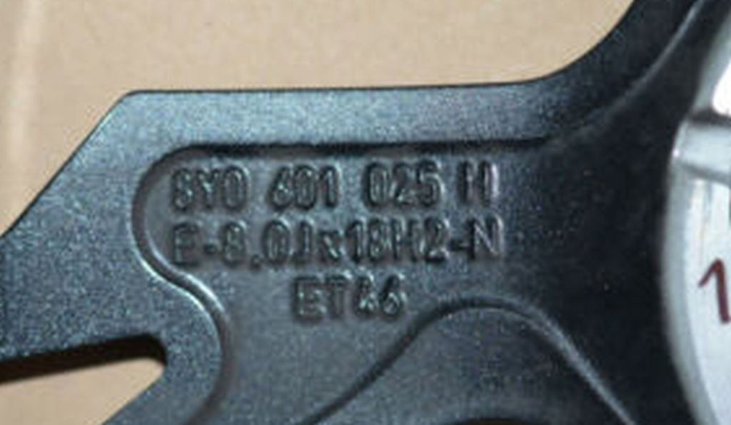

Jeg tror ikke på den forhandler
Til den nye Audi A3 (type 8Y) er det 46 mm - den nye Leon er bygget på samme platform (MQB EVO):
- 8y.jpg (59.75 KiB) Vist 1286 gange

Re: Seat Leon 2021 - hvilken ET på en 8J bred fælg
Må jeg spørge hvilken forhandler, der har sagt det et ET39?
Jeg vil helst ikke hænge forhandleren ud her, for forhandleren har det fra fælgproducenten selv, og jeg har selv været inde på fælgproducentens hjemmeside, og der kommer de faktisk op med både ET39 og ET45 for lige netop den 8" brede fælg til min bil. Efterfølgende har forhandleren så fortalt at de kan skaffe dem både i ET39 og ET45. Der ryger ET45 på min bil, det må være det sikre valg.
Og tak for jeres svar, det bekræftede bare at det ikke kun var mig der fandt ET39 lidt forkert.
Var bare fordi jeg snakkede med en kunde den anden dag, som spurgte hvad hans nye Leon var født på i ETBriskus skrev: ↑22. mar 2021, 17:16Jeg vil helst ikke hænge forhandleren ud her, for forhandleren har det fra fælgproducenten selv, og jeg har selv været inde på fælgproducentens hjemmeside, og der kommer de faktisk op med både ET39 og ET45 for lige netop den 8" brede fælg til min bil. Efterfølgende har forhandleren så fortalt at de kan skaffe dem både i ET39 og ET45. Der ryger ET45 på min bil, det må være det sikre valg.
