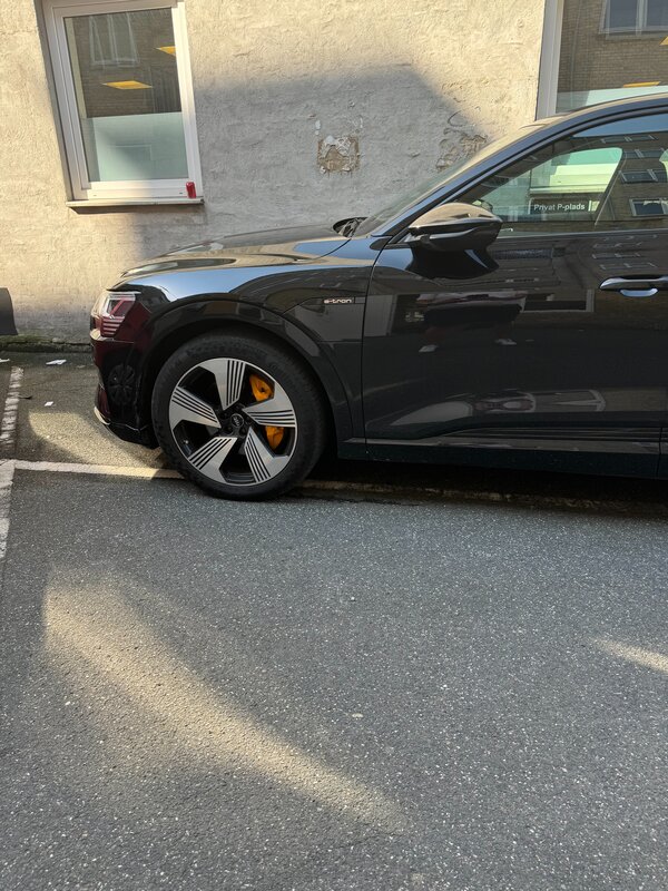

Jeg har købt 2k maling, idet det skulle hærde noget hårdere op end alm. spraymaling til lak. Man aktivere hærderen i bunden. Jeg malede bare direkte på rengjorte bremser, og syntes da resultatet blev fint. Ikke prof fisnish, men meget tæt på.
Dette her; https://www.ebay.de/itm/161509916088
originalt er sådan her

Ja, det ligner i hvert fald meget den originale.

Jeg synes det ser rigtig godt ud! Det kan du bestemt godt være bekendt :)

Har du så efterfølgende siddet og malet det sorte E-Tron op i hånden, eller afdækkede du det?.

Jeg gætter på det er et klistermærke 😄

korrekt klistermærke. Der er ikke klarlak ovenpå, men har gjort det på 2 biler nu, og de er ikke faldet af endnu
