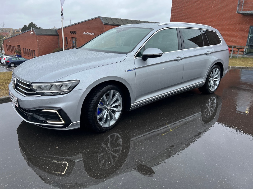

Jeg har lige købt en Passat GTE 2016 med originale 17" fælge med ET 40. Jeg synes de sidder lidt langt inde under bilen, og jeg har læst mig frem til at jeg maximalt må formindske til ET 30 - er det korrekt og vil man kunne se forskel?
Er det lovligt et montere spacere i stedet for at købe nye fælge?

Spacere er ikke lovlige, med mindre de kommer e mærkede til en specifik fælg.
De originale Passat hjul er 8X17 med blot 215 brede dæk. Syntes selv se ser fjollede ud.
Har 8X18 med 245 45 dæk som vinterdæk, måske er det den størrelse du skal overveje.

Tak for svar - du har nok ret med størrelsen, det ser i hvert fald pænt ud på billedet. Hvad er ET på dine 18" fælge?

ET 44 de sidder rigtigt pænt på en Passat i min optik.
En 8” fælg er jo også 2,5 cm. bredere.
