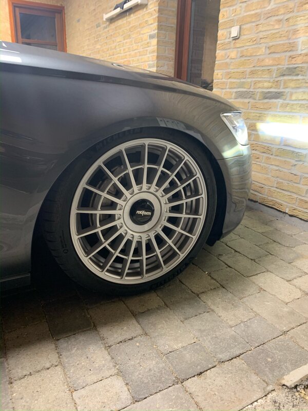

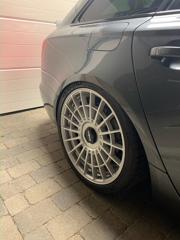

Prøvede lige at lave en sammenligning med mit setup.
Jeg har Rotiform LAS-R i 20" og 8.5" bredde. De er ET45 med en 10mm spacer, så har beregnet med ET35.
Dæk er 255/35/20 - Jeg er med på det er langt fra det du kigger på, men blot for at have noget at "beregne" ud fra :)
De sidder pænt ud til kanten, og der er ikke meget at give af hvis jeg tager sænker luftundervognen helt, så umiddelbart når jeg kigger på beregningen virker det meget bredt :roll:
Du kan evt. selv beregne ud fra dit eget nuværende setup på samme side, det giver dig lidt mere en idé om hvordan de kommer til at sidde og lidt at måle efter :)
Her er "min" beregning" :)
https://www.willtheyfit.com/index.php?w ... offset2=25
