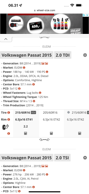

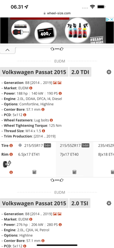

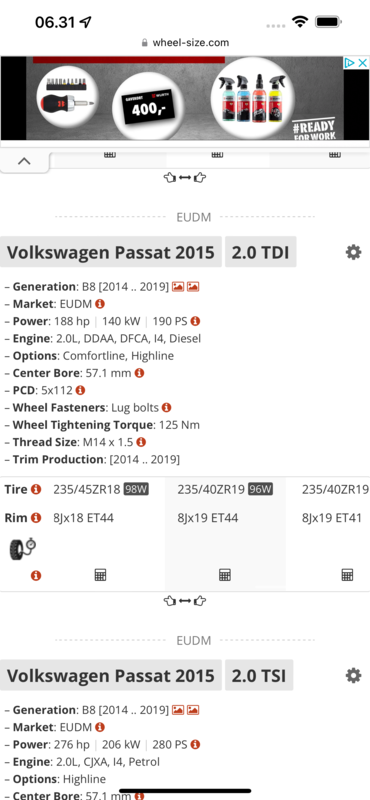

Re: Vinterdæk på Passat 2,0 Highline TDI 190 årg 2017
- 388D1029-AB46-4039-97FC-0AFFDEEA5B0C.png (140.92 KiB) Vist 2487 gange
- D2556366-8415-47C1-8667-8D6552F53137.png (140.81 KiB) Vist 2487 gange
- E2719593-A9EF-40F8-AD8E-73BD9EE4ECCB.png (142.51 KiB) Vist 2487 gange
