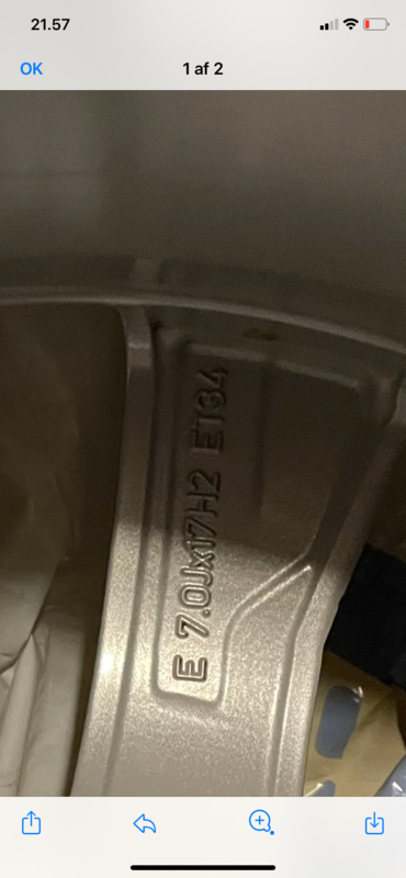

Er der nogen der ved om disse 17" fælge passer på en Audi Q5 3.0 TDI fra 2015? De har været moteret på en Q5 Hybrid fra 2020.
De har modelkoden: E 7.0J x 17 H2 ET34

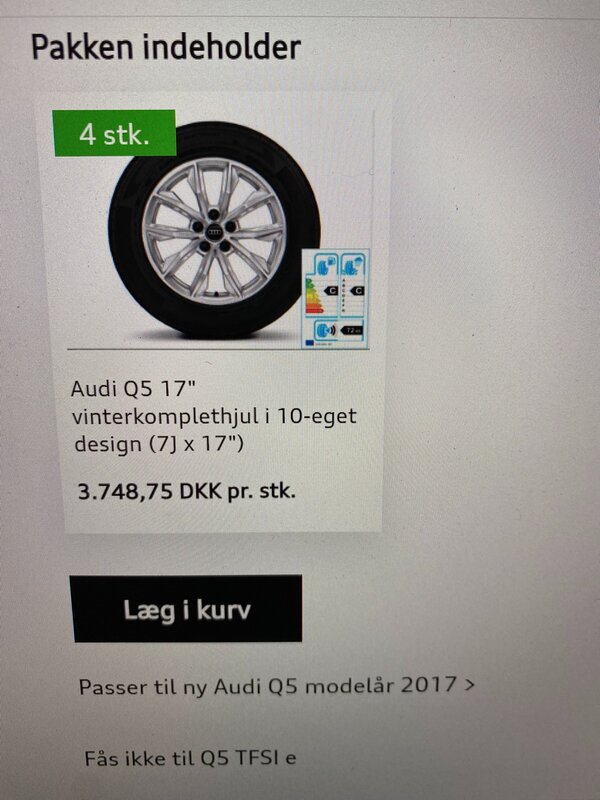

Underligt de har siddet på hybrid, det står jo, fås ikke til hybrid
Ok det svar blev du ikke klogere a’’

Øv, de dur nok ikke…men tak for ET nr. så jeg nemmere kan søge andre fælge😃

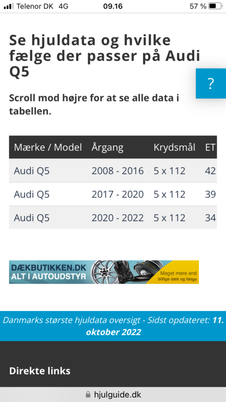

Hvis original er ET42, så kan man lovligt kører med ET32, hvis der er plads i skærmkasserne.

Super, så bør en ET på 39 vel være helt ok?

Mener nu der må afviges med ET 10 pr aksel, så 5 pr side, hvorfor ET 39 passer fint.
At så ET34 sikkert ser godt ud til den er en anden snak, det er 8mm fra originalt.

Du må forøge sporvidden med 20 mm, altså 10 mm per hjul.

Du har ret - der huskede jeg forkert. Så er det også prøvet i 2022 :-)

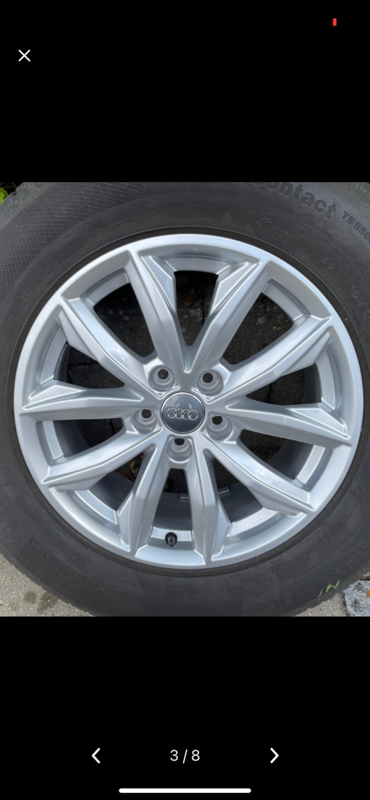

Hvis et sæt fælge med ET på 34 gerne må monteres på min bil og ovenikøbet vil se pænt ud (jeg går ud fra det er fordi de sidder længere fra midterakslen end dem med feks ET på 42?), så vil jeg købe de fælge som er på billedet i starten af tråden😊

Ja, fælge kommer 8 mm længere ud, i hver side.
