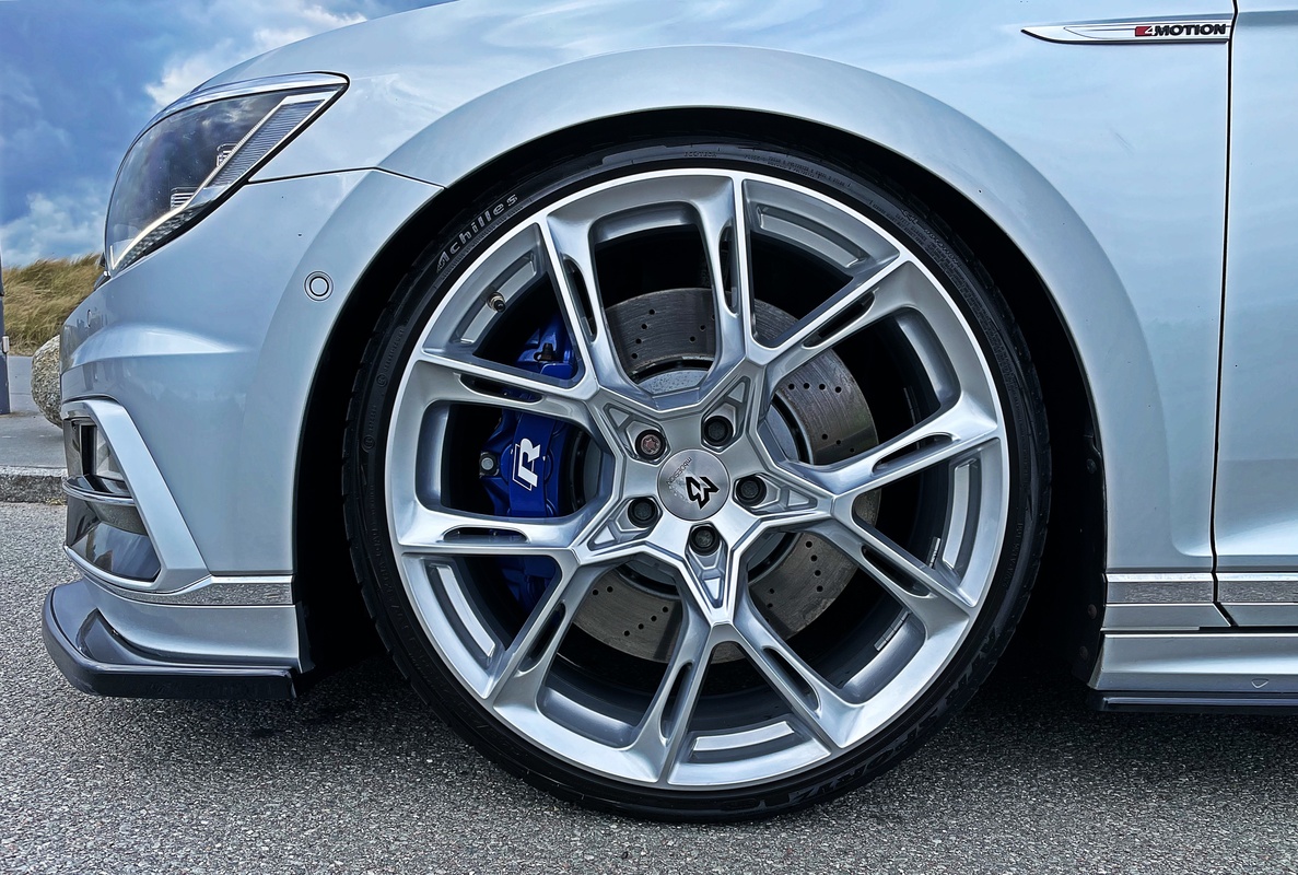

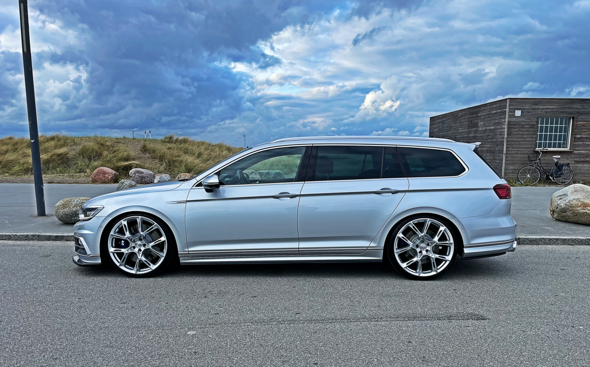

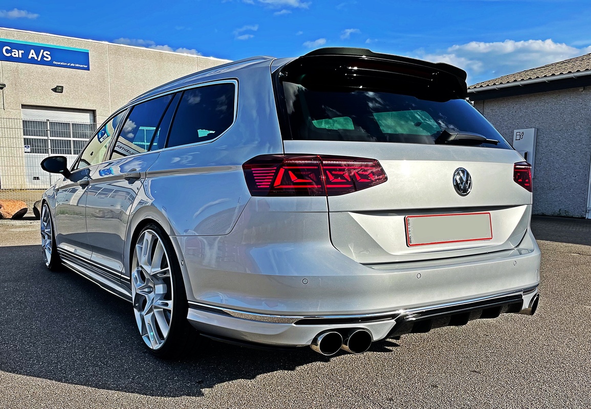

Jeg kører 9x21 ET40 med 245/30-21 dæk på min.
Den er sænket 50/45 med Eibach gevindfjedre.
Der mange der siger 21” er for stort, men det blander jeg mig ikke i - jeg syntes det holder 100% 😁

Det ser mega fedt ud😍 Gevind fjedre, er det gevind undervogn?

Ja har fjernet den skrue, som sidder yderst i toppen af inderskærmen og bukket inderskærmen op - nogen gange kunne den godt ramme på - men det var dog kun mine 9x20” ET38 med 235/35-20 dæk, som jeg har på nu her om vinteren.
Der er ingen problmer med 245/30-21 og 9x21 ET40 - men der dækket også strukket meget mere, så det nok derfor den ikke rammer
