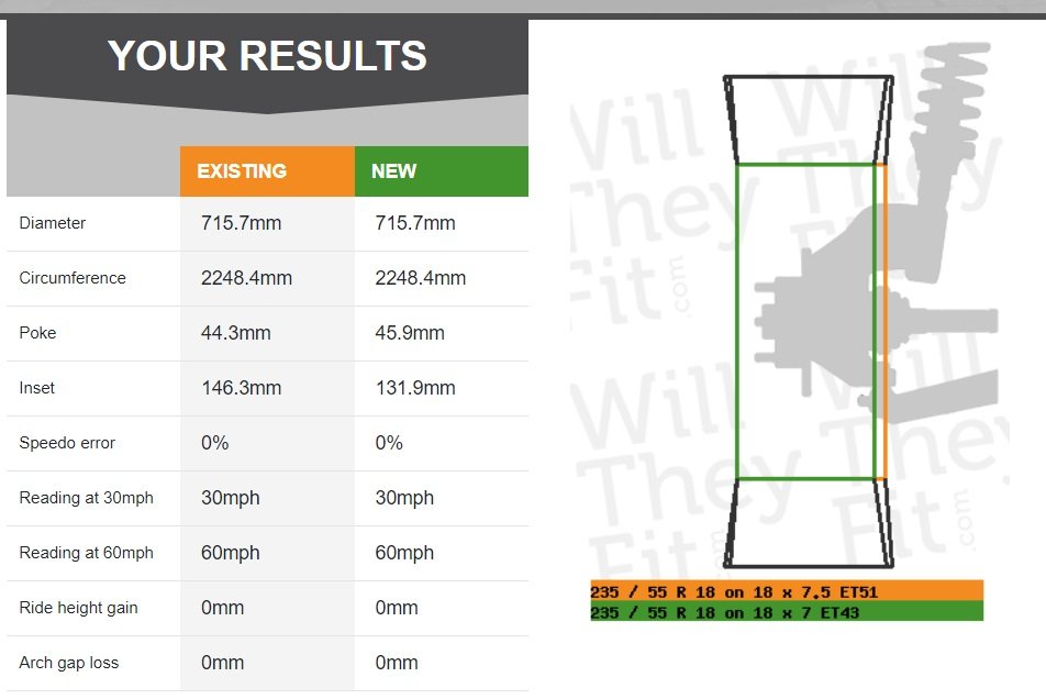

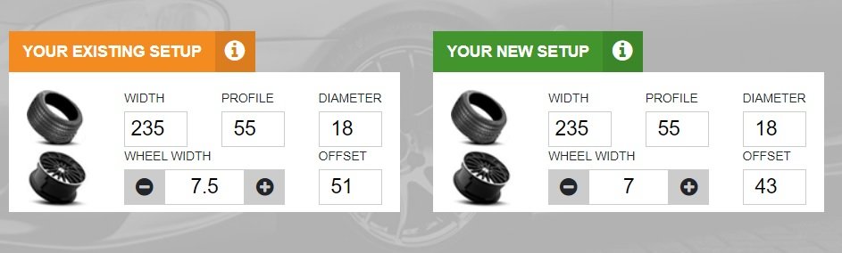

Min fatter står snart til at modtage sin længeventede Tiguan. Han har et sæt 18" Durban fælge til at ligge fra sin Touran.
Vil det kunne gå at smide på dem en Tiguan PHEV? Hvad med vægt, syntes ikke jeg kan finde noget om det.
Frankfurt, bliver den leveret på. Planen er vinterdæk på dem.
Res. nummer 5NA601025AD
7J x 18 ET 43
Durban, have fra tidligere Touran. Planen er sommerdæk.
res. nummer 5G0601025G
7,5J x 18 ET51

Durban fælgene vil stikke 15mm længere ind mod fjederbenet, men det ser jeg intet problem i.
Rent vægtmæssigt tror jeg de to biler er nogenlunde jævnbyrdige, men det reguleres jo med load index på dækkene.
Og så er Durban bare en rigtig fin fælg IMHO ...

Sporvidden må, så vidt jeg husker, maksimalt ændres med 10mm, så det er nogo med 30 mm 😅

Sporvidden må forøges med 20 mm men ikke gøres mindre. Eventuelt holdes indenfor det på typegodkendelsen angivne interval eller indenfor det interval som følger af alternativt angivne hjulmonteringer. I dette tilfælde gør han sporvidden 16 mm mindre.
