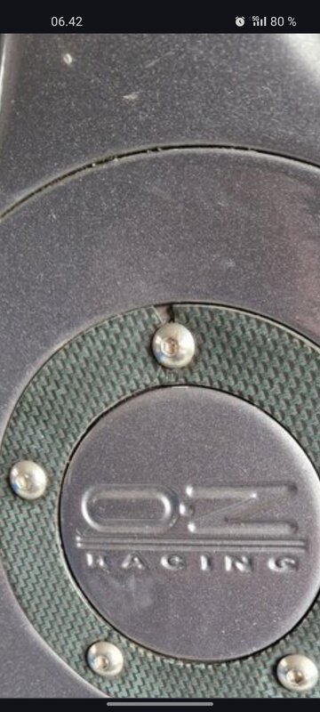

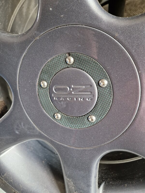

Har OZ fælge hvor jeg har problemer med hvordan center capen afmonteres.
Nogen der kan hjælpe?

Er der ikke et hul her hele vejen ind, så man kan bruge en lille krog?

Kapslen er spændt fast med én af skruerne.
Ah smart. Kan det så være den ved hullet?

Alle skruerne kan skrues ud. Men kun en af dem holder center cap fast.

Det er korrekt at kapslen holdes på plads af den skrue der er over "OZ".
Udfordringen var at den kapsel hvor jeg startede med at fjerne alle skruer, var kilet fast og ikke
lige umiddelbart lod sig løsne. :roll:
De øvrige kapsler faldt nærmest af når den rigtige skrue blev løsnet, men det tog lige lidt at greje den.... :o
