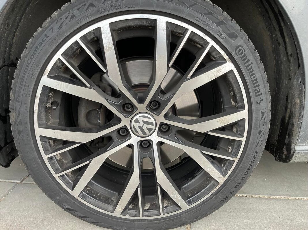

Jeg har et sæt 18" alufælge, som trænger til en kærlig hånd. De er i forvejen blanke og tænker, at en slibning kan gøre dem blanke igen. Eller skal der en reel reparation til?

Det er den klare lak der er “færdig”, det sker ofte på Diamond Cut hjul hvis man ikke behandler dem forsigtigt.
Hvis man selv gider er lakken nem at fjerne, efterfølgende kan du få dem givet klarlak.

Jeg troede, der skulle en slibning til, så de igen bliver blanke / kromfarve. Hvordan fjernes lakken?

Det er ikke blot fordi de ikke er ordentligt rene? Har du prøvet at rengøre dem med en ordentlig fælgrens?

Dækkene er jo kun nogle få måneder gamle (fremstillet i 2024). Hvorfor fik du det ikke gjort før der kom nye dæk på?
Diamond-cut fælge kræver en afdrejning - derefter klarlak. Hvis de skal se ud som nye.
