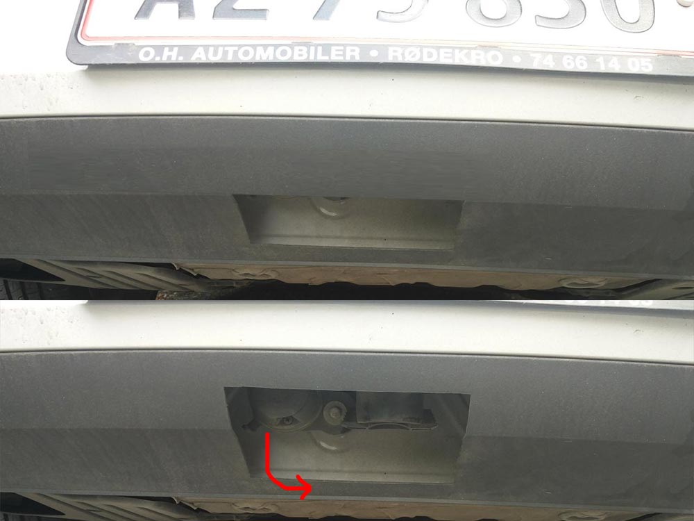

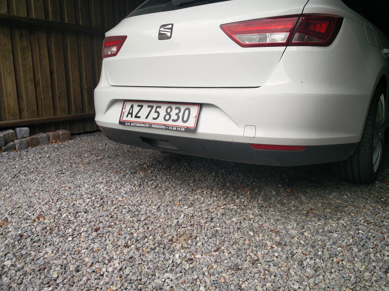

Indlæg af Henrik86 » 19. maj 2016, 15:22
Så kom der billeder.
P3r
Indlæg: 602
Tilmeldt: 13. jun 2008, 13:23
Been thanked: 64 times
Re: Bagskørt efter monetring aft. træk
Indlæg af P3r » 19. maj 2016, 15:42
Der er skåret for meget af. Stikket kan nemlig drejes ned.
Det burde mere have været sådan de skulle have skåret det.
Mvh. Per
Fredrik
Indlæg: 793
Tilmeldt: 16. maj 2013, 11:23
Has thanked: 17 times
Been thanked: 17 times
Indlæg af Fredrik » 19. maj 2016, 15:58
Den rigtige løsning er klart at skifte kofanger delen ud med en som er lavet til aftageligt træk. Selvfølgelig også den dyreste løsning.

Det er da tydeligt at se at den er skårtet forkert ud. der skal en ny underlæbe til og så findes der en klap som man kan montere. husker ikke lige priserne på dem men ville skyde på omkring en 1000-1500 :)

Bilen var ikke forberedt til træk, derfor sagde Seat at der ikke kunne monteres træk på den. Jeg var derfor ude at få monteret trækket på et andet værksted. Han sagde inden monteringen at der kom et hul og han ikke vidste om der fandtes en plade til at smide i hullet. Så alt forladt.
Det irritere mig dog at se på det hul. Jeg har set løsningen med klappen,denne løsning synes jeg dog heller ikke er særligt køn. Er der virkelig ikke en mindre synlig løsning, evt. noget diffusor lignende?
