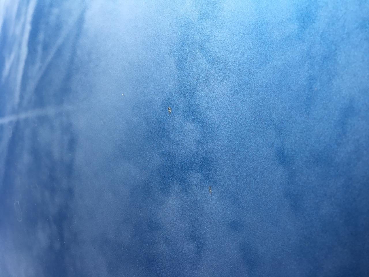

Hej. Så lige i her i stolen at jeg har fået to små "stenslag" i taget, med afskalling af maling som følge
Hvordan fikses det bedst og hurtigst?

Fiksede et i min med en lakstift

Lakstift og så vente til det er helt tørt og så slibe let med noget vådslibepapir og så polering efter.

Må købe en lakstift imorgen. Vådslibning og polering tør jeg ikke kaste mig ud i..preben76 skrev:Lakstift og så vente til det er helt tørt og så slibe let med noget vådslibepapir og så polering efter.

Sæt en nål i hullet og lad malingen glide ned af nålen. Du kan ikke styre det med penslen.

Godt fif. Jeg fik mit poleret efter der var fyldt lak i

Kan man nøjes med at få poleret det lille område, eller skal hele taget have en tur? Lakken er et halvt år gammel, så jo ikke fordi den er falmet voldsomt meget.

Godt tip !!borgen skrev:Sæt en nål i hullet og lad malingen glide ned af nålen. Du kan ikke styre det med penslen.
Jeg har tit haft udfordringer med at styre mængde og fordeling med lakstiftens pensel, når det er helt små huller.
Hvordan gør du så - dypper du bare nålen ned i malingen ligesom du ville dyppe penslen ?

Nej du sætter nålen i hullet og så så penslen på nålen.HansH skrev:Godt tip !!borgen skrev:Sæt en nål i hullet og lad malingen glide ned af nålen. Du kan ikke styre det med penslen.

Okay - got that.borgen skrev:Nej du sætter nålen i hullet og så så penslen på nålen.
Så har man også en fin Deep Black Perleffekt knappenål bagefter
Dagens tip. Tak !

Jeg fik blot poleret det område hvor der var lak. Det var i forbindelse med en anden reparation, hvor værkstedet lige fiksede dette samtidigt UB. De gav den også lidt lakforsejling (det har resten af bilen). Det blev ret pænt og mit hul var præcis magen til det du viser. Min lak er samme type som din, dog grå.DanielBahn skrev:Kan man nøjes med at få poleret det lille område, eller skal hele taget have en tur? Lakken er et halvt år gammel, så jo ikke fordi den er falmet voldsomt meget.

Bruger også en nål, men dypper den i malingen og tørrer så lige det meste af nålen igen på kanten af malerstiften inden påføring på lakken.

Jeg bruger tandstikker - det plejer at blive godt

Lige en Update.. prøvede med en lille nål, og det er ikke blevet rigtig godt
nu er der kommet to "bobler" i stedet... har dog fået en god lang rids på den ene side, så nu er der endnu en grund til at få den poleret fin
