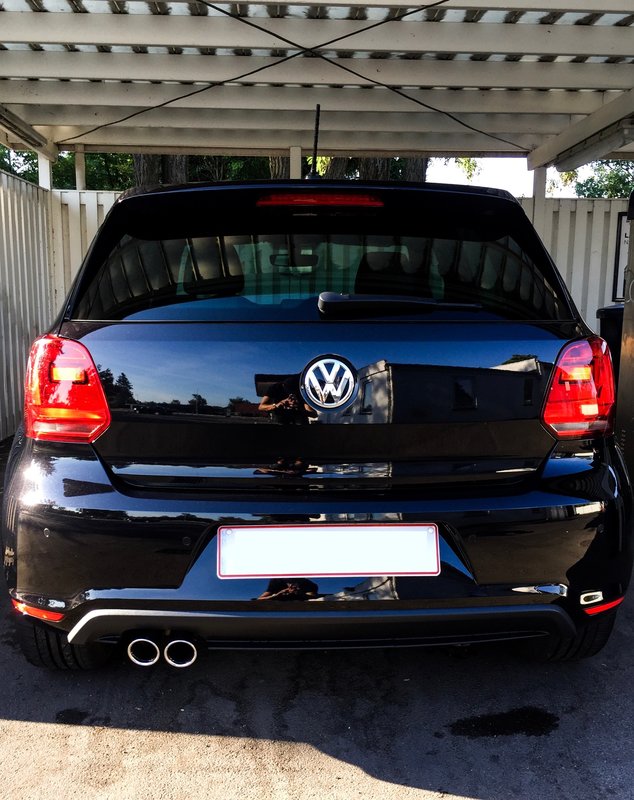

Jeg fjernede selv både POLO, GT og Bluemotion logoerne fra min her for nogle uger siden, synes selv resultatet blev ganske glimrende og man kan ikke se at de har været der (Se nedenstående billede).
Jeg brugte en varmepistol, fiskesnørre, noget til at fjerne de sidste limrester med, rensede hele bagklappen bagefter, og så polerede jeg det ellers bare op.
Så tror ikke du skal være bange for at gøre det, der er som sagt hverken huller eller noget, og den lim der holder det, er nem at arbejde med, så længe det er varmet op.
