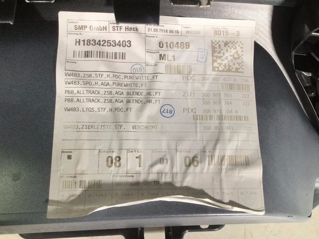

Jeg synes R-line rørhalerne på en Arteon løfter designet på bagenden en hel masse. Jeg vil derfor gerne have dem på min. Er der nogen der ved om rørhalerne kan eftermonteres?
Indtil nu har jeg med lidt research på eBay fundet frem til at Rørhalerne har part nr. 3G0 807 763 / 3G0 807 764, og stammer fra en Passat B8 AllTrack. (Se billede 1)
Jeg kan også se, at selve kofangeren har samme part nr. 3G8 807 417, uanset om den er monteret med eller uden rørhaler.
Kan de eftermonteres direkte ved, at skære ud og montere rørhalerne i hullet?
Eller skal der en anden diffuser på?
- Hvis det er en anden diffuser, har den så et part nummer?
Billede 1 - Part Numre fra Arteon Kofanger
Part Numbers.jpg (325.83 KiB) Vist 2986 gange

Der er da ikke hul hele vejen gennem “rørhalerne” på Arteon eller Passat? De sidder bare klistret udenpå plastic’en på kofangeren. Men den diffusor der er på R-Line har dybere huller til monteringen vil jeg gætte på.

Passat kræver i hvert fald Ny diffuser.
Se evt på ahwshop.de
De sælger hele sættet.

Fik monteret ny diffuser, med uskæringer til rørhalerne. Og rørhaler der passede i hullerne. De er dog uden gennemgang men har markant løftet udtrykket på bilen rumpe.
