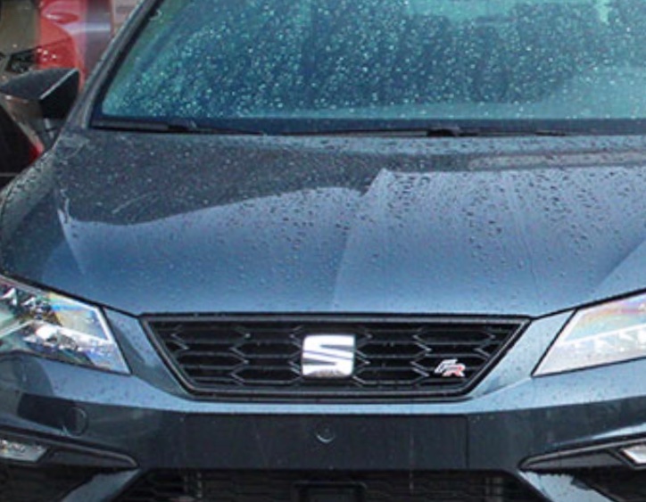

Jeg kunne godt tænke mig at skifte min frontgrill og ramme ud med Black Line.
MEN jeg har kontakte Seat reservedelsafdeling, for at høre om jeg kunne bestille sådanne en og om den passer på min. jeg fik dog afvide at det ikke vil passe, kan det virkelig være rigtigt og hvad gør i andre? 😅😁.
Min bil er en Seat Leon ST 5F (2019) Xcellence

Black-Line gitter og ramme:
5F0853654J 9B9
5F0854643G GRU (skal males, derfor den hedder GRU)
Xcellence
5F0853654M 9B9
5F0854643F 2ZZ
Arbejder hos en Seat forhandler, jeg vil tro at de siger den ikke vil passe, for de er bange for at de skal tage den retur og have den på lager..
Vil skyde på der er 99% chance for den passer.

Nu har jeg været ude og kigge på 2 udlejningsbiler, FR og Black-line, der stod ved siden af hinanden, og så en af sælgernes firmabiler, en Xcellence.. Alle 2019..
Og jeg kan ikke se forskel på formen af rammen og grill med det blotte øje, udover grillen jo har et andet design. Men vil ikke love det passer lige på ;)
