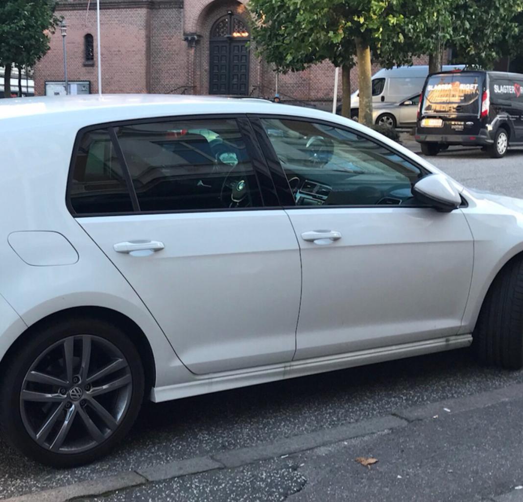

Jeg købte dem uoriginale i das vaterland. Fik dem malet. Monteres med skruer op.i plast clips under og dobbeltklæb tape i siden. Jeg gav en pæn fuge ovenpå. Ser super ud. Originalt er de hvis skruet ind i panelet men jeg skal satme ikke bore huller i panelet.👌
