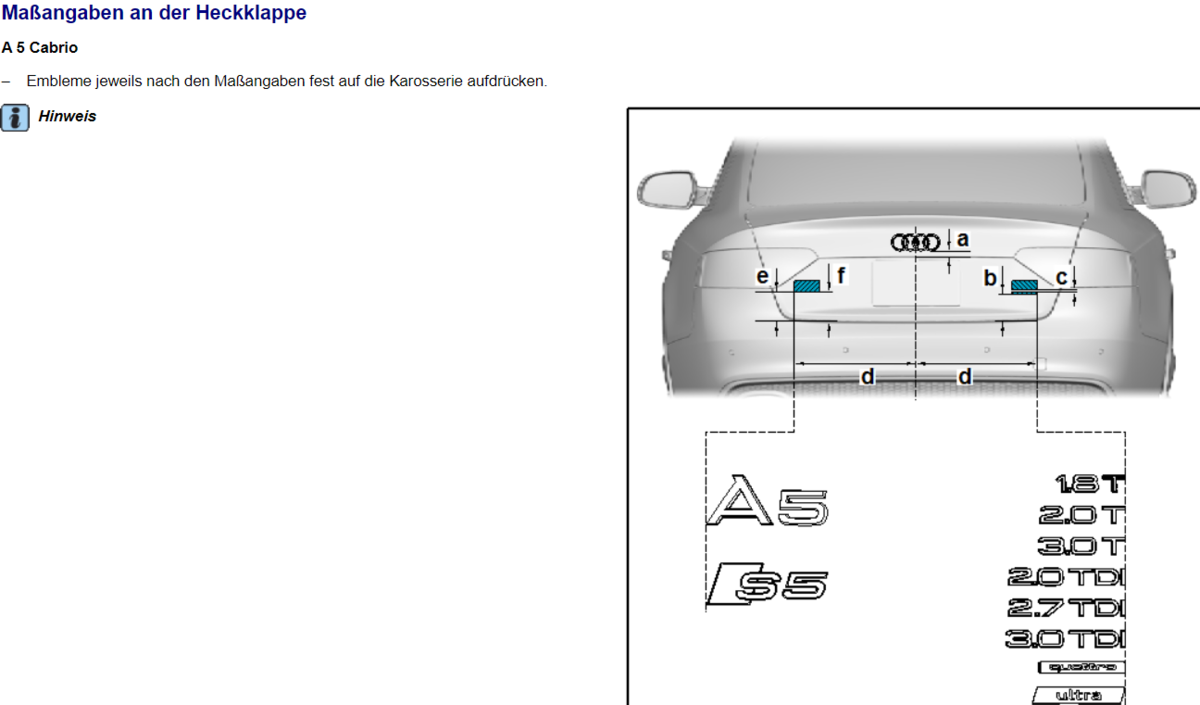

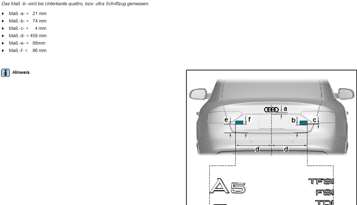

Mine Audi ringe bagpå er gået af, og vil selvfølgelig gerne at de nye sidder korrekt.
Jeg har ringene, købt hos Audi.
Er der en opmåling af hvor de præcist skal sidde?

Sidder de ikke i midten?
Enp77
Indlæg: 220
Tilmeldt: 23. mar 2010, 19:22
Re: Placering af Audi ringe bagpå A5/2010
Indlæg af Enp77 » 1. mar 2021, 07:24
Midt på målt fra siden, og 21mm oppe fra kanten.
