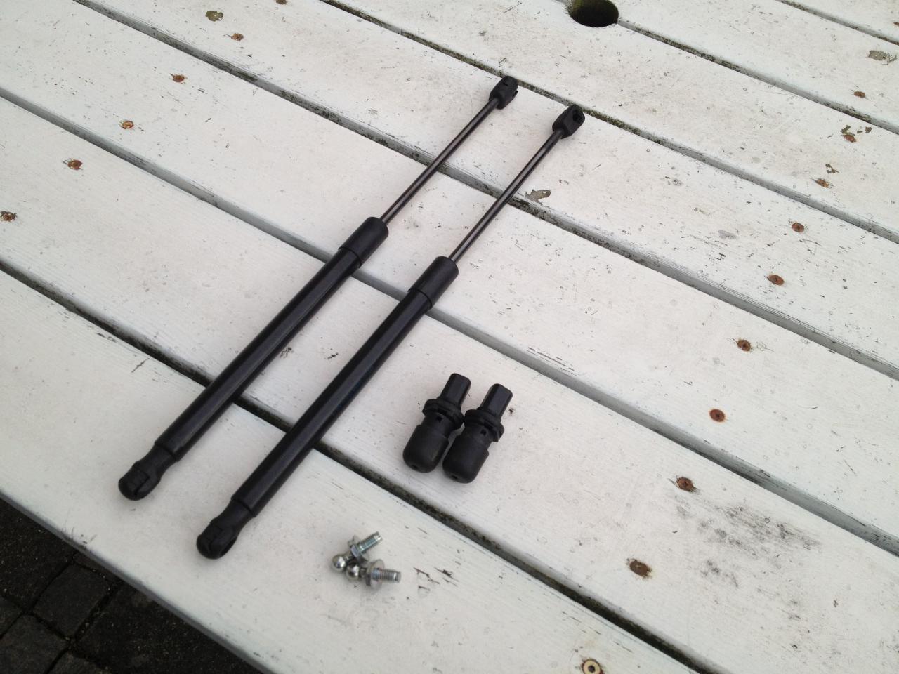

Jeg har dette set fra en Golf 5 i overskud. Min erfaring er at det ikke virker når det begynder at blive koldere i vejret, derfor har jeg pillet det af.
- IMG_2050.JPG (139.14 KiB) Vist 3915 gange

Hvad skal det koste?
Er det ikk bare fordi olien bliver lidt tykkere når det bliver koldt, og evt skal skiftes ud med nogle andre?

Re: Automatisk åbning på bag klappen (scirocco i mit tilfæld
Hvad vil du give?
Jo det nok.
Jo det nok.
