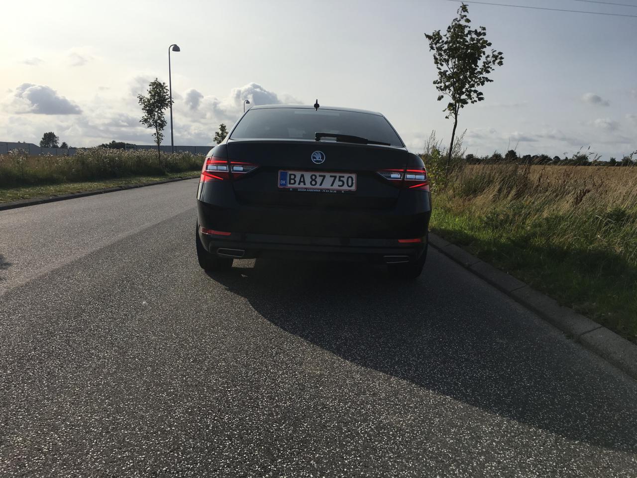

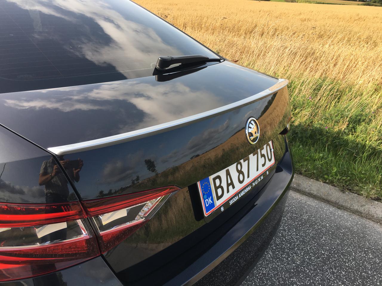

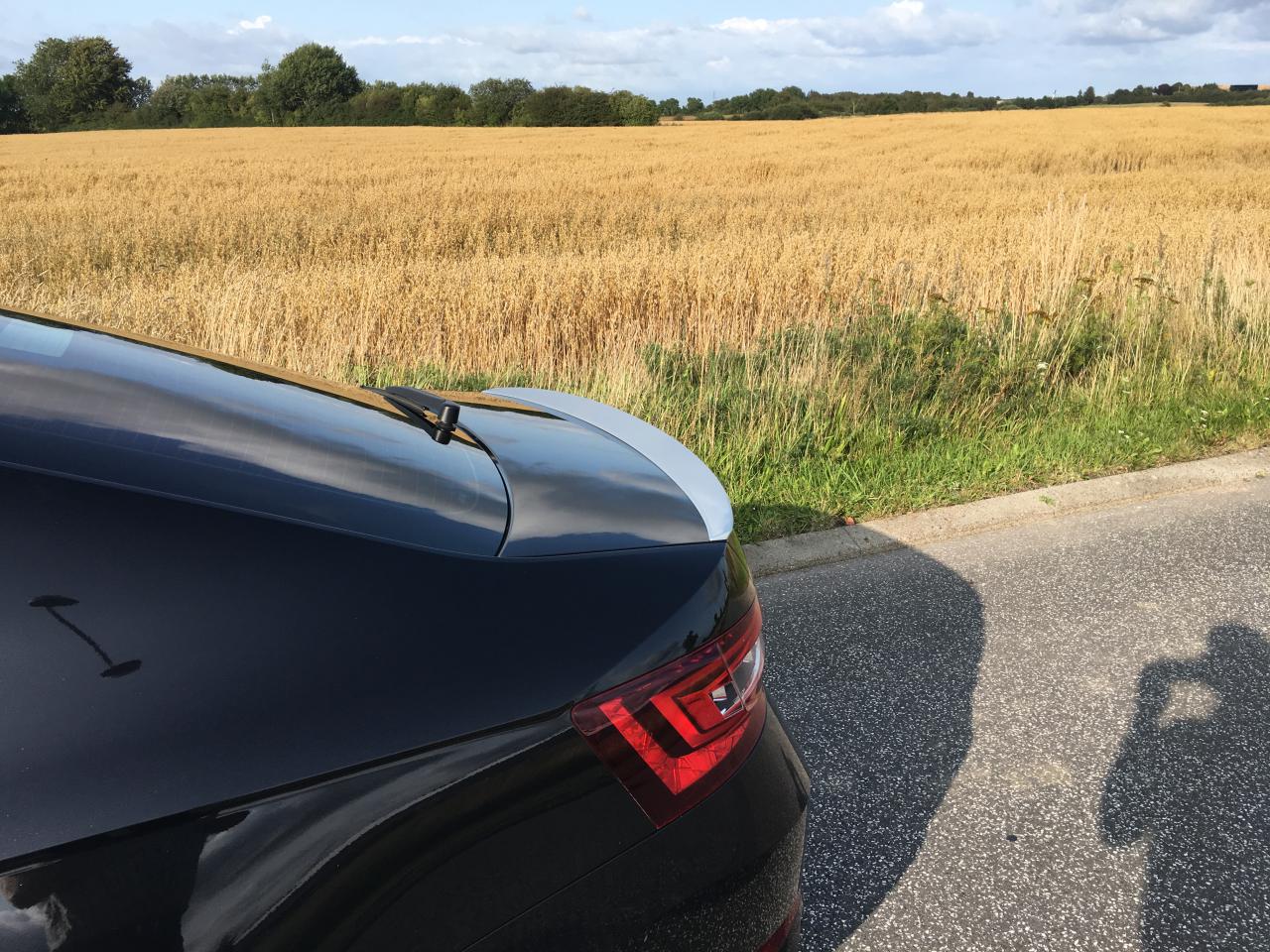

Lige en opdatering.
3M tape virker fint og den bliver siddende også i vaskehallen
