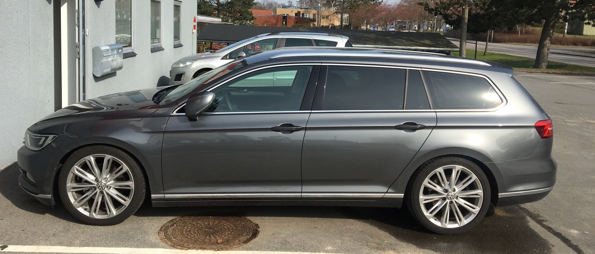

Ved godt det er lidt OT men jeg hat Eibach 25/30 på min B8 med 19” Verona. Synes det spiller meget godt.

@Halvleg: Den står virkelig fint og harmonisk ! Me like.. :)

Tak for de pæne ord Hans :D Er også godt tilfreds og komforten er stadig tilstede.

Halvleg skrev: ↑
10. apr 2018, 20:21
Kan du tage et billed hvor den står på en lige vej.. og ikke som her på billedet, hvor den er kørt lidt op.. :D men fin er den ville bare se, hvordan den så ud helt lige.
