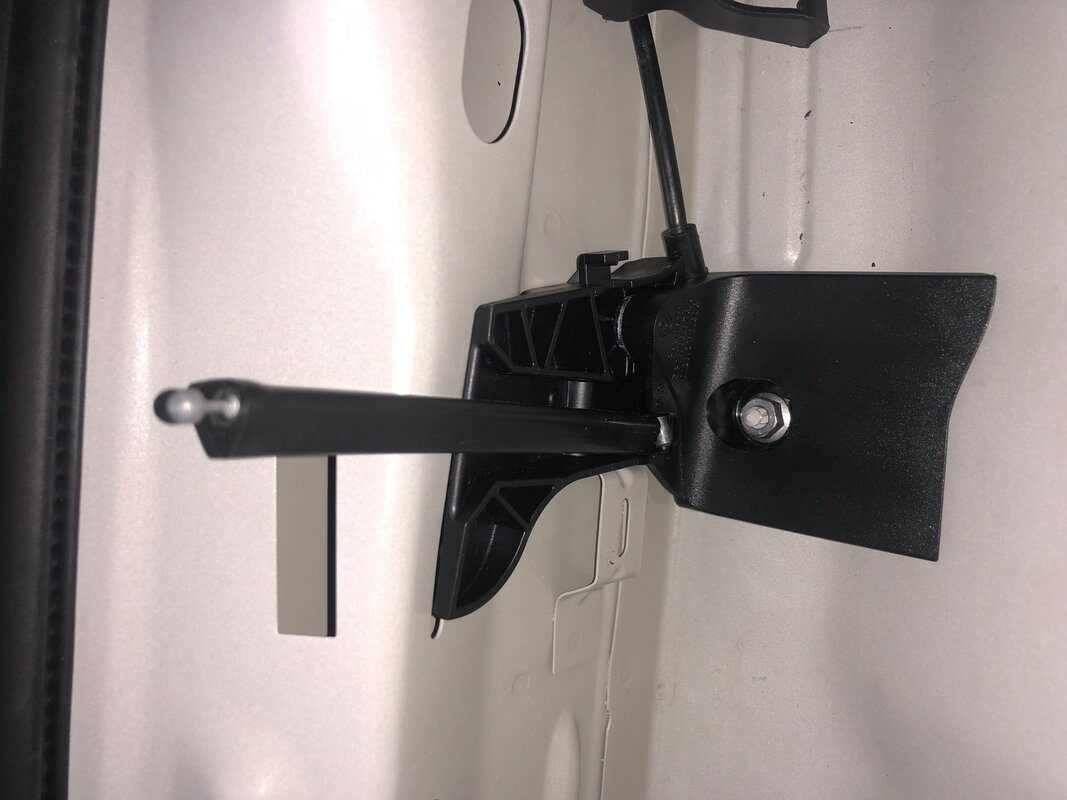

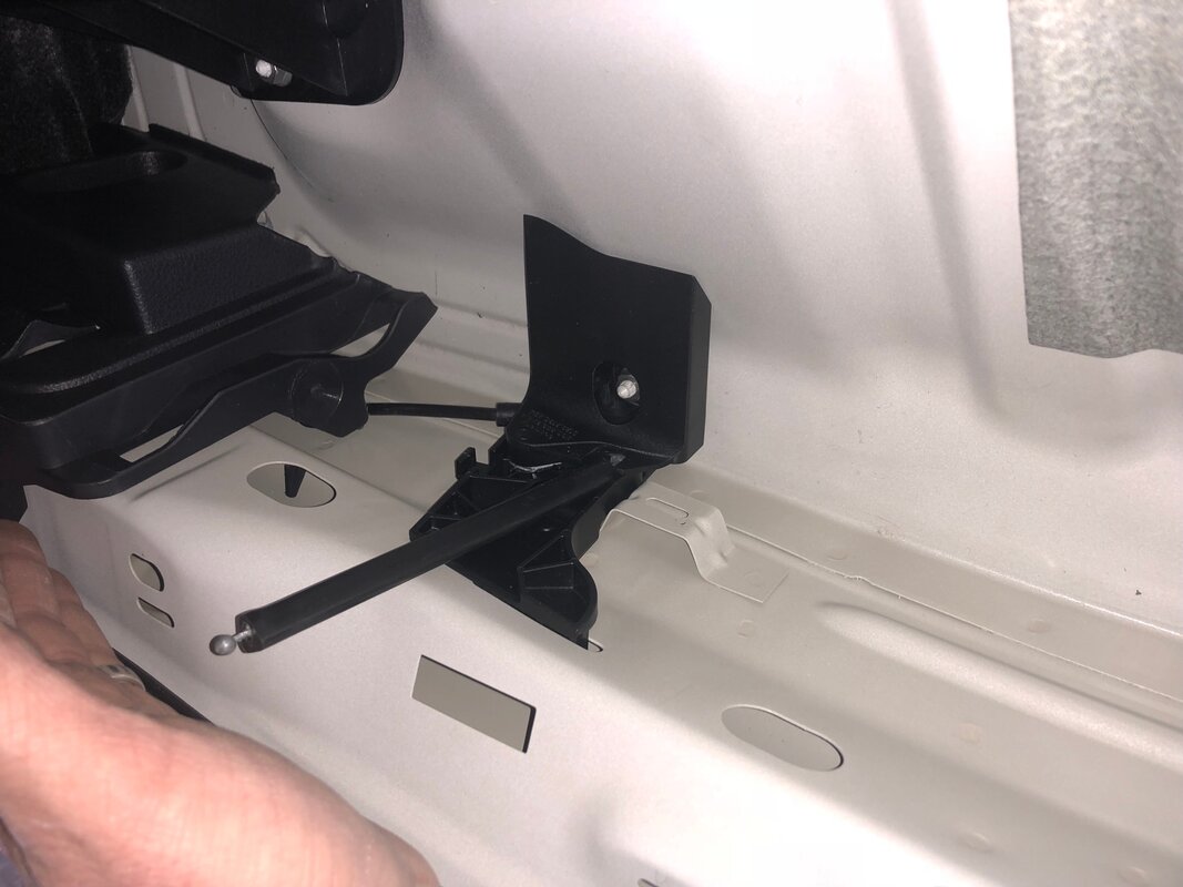

Normalt er bowden kabel og ledningssæt komplet, når du køber brugt træk.
Her er hvad jeg købte til min.
5G6863459M 82V 1 ABDECKUNG
5G0803847B 1 HEBEL
5G0803915 1 BØSNING
5G0807385A 1 HALTER
5G0803874A 1 ADAPTER
5G6971502C 1 HOLDER
N 91178401 4 BOLT 10X38
N 91029902 2 SCHRAUBE
N 01508210 2 MØTRIK M6
5G0919240 er indeholdt i afdækningen, så den får du ikke brug for. Jeg har selv en liggende, som ikke blev brugt.
Og så skal du være opmærksom på at der er en speciel adaptor til Hybrid, der hedder 5G0803874A. Det er nødvendigt, fordi bagagerumsbunden ikke er plan som i en alm. Golf.
Sig til, hvis du skal bruge mere info.

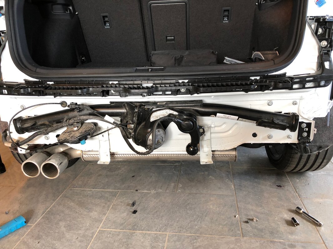

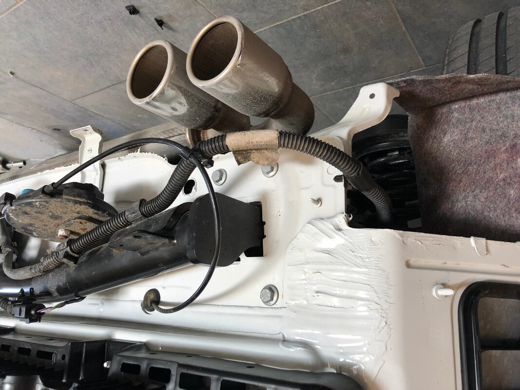

Min er produceret 22.12.18.
Så vidt jeg husker er de der 8x25 mm bolte kun til at dække hullerne, hvor tværbjælken bliver afmonteret. Der fandt jeg vist bare en tilfældig 8 mm bolt i skuffen.
10 mm boltene, er sikkert bare en nyere version, men det er bare en almindelig strækbolt.
Jeg kunne ikke finde den rigtige afdækning til bagpanelet til GTE, så jeg skar bare den nederste del af med en hobbykniv. Højden er den eneste forskel.
Når du kommer igang, skal du være klar over, at der er meget dårlig plads til at montere de ekstra ledninger i sikringsholderen. Jeg tror faktisk, det var det, der tog mest tid for mig.
Jeg lod mig inspirere af denne beskrivelse: https://www.golf7gti.com/topic.php?t=9356

Et par billeder fra min egen montering
De vender lidt tilfældigt, men du forstår nok meningen. 8*25 mm boltene er faktisk bare genbrugt fra tværbjælken, som blev afmonteret.
