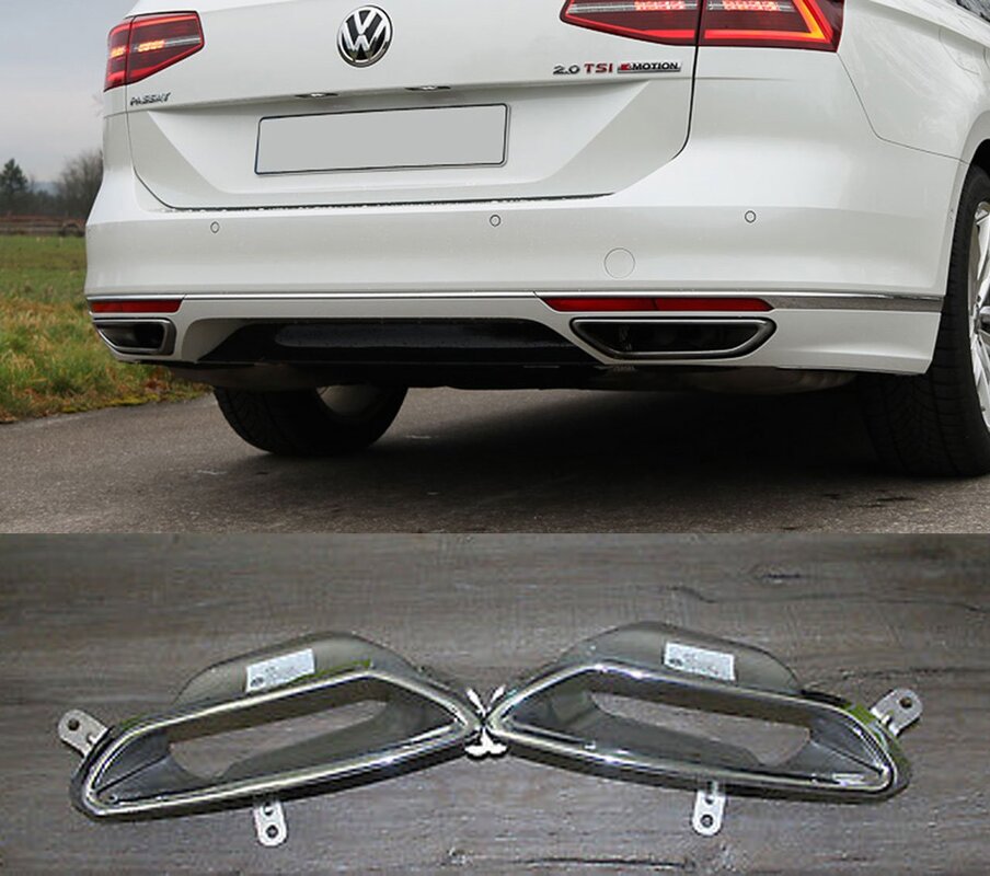

Det er disse to, som jeg tænker at montere. Men jeg kan ikke se, der er noget at gøre dem fast i, i det der er der nu.

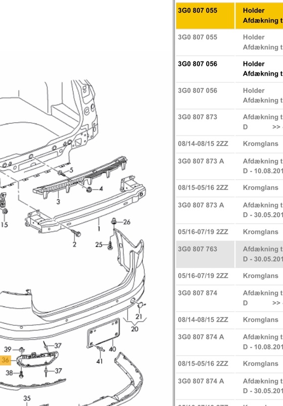

Det er de plastikbeslag bag på,som ikke passer til de åbne trapezer,jeg kan ikke finde del nr.Vw kunne slet ikke finde Trapez,så de er ikketil megen hjælp.Og ja der er huller kofanger.Jeg vil gerne skifte de fake ud til de åbne.

Så du mangler partnummeret på den model som er åben?
3G0 807 055 - Venstre
3G0 807 056 - Højre
Det var de numre, som min bil havde fra fabrikken, og de var åbne da min er en 280hk
3G0 807 056 - Højre

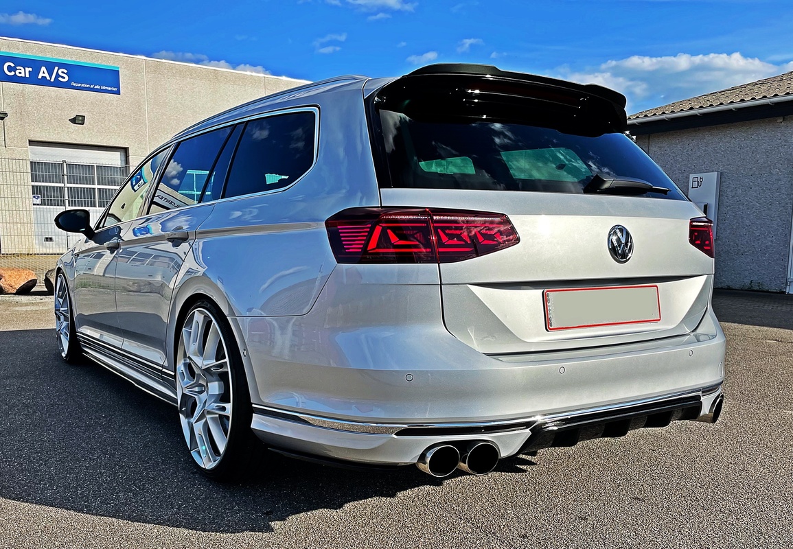

Alt er custom lavet - bagenden er et ABT kit i siderne, custom centerpiece som er tilpasset bagenenden.Onder Balci skrev: ↑1. sep 2023, 08:21Nicklas123456
Hvordan har du tilpasset diffuseren? Og hvilke udstødning er det der på billedet..?
Udstødningen er et Milltek kit, som er skåret op og tilpasset til bilen.
Rørhalerne er lavet i hånden af min smed, som er custom lavet til at passe til udskæringerne
Så intet er plug and play
