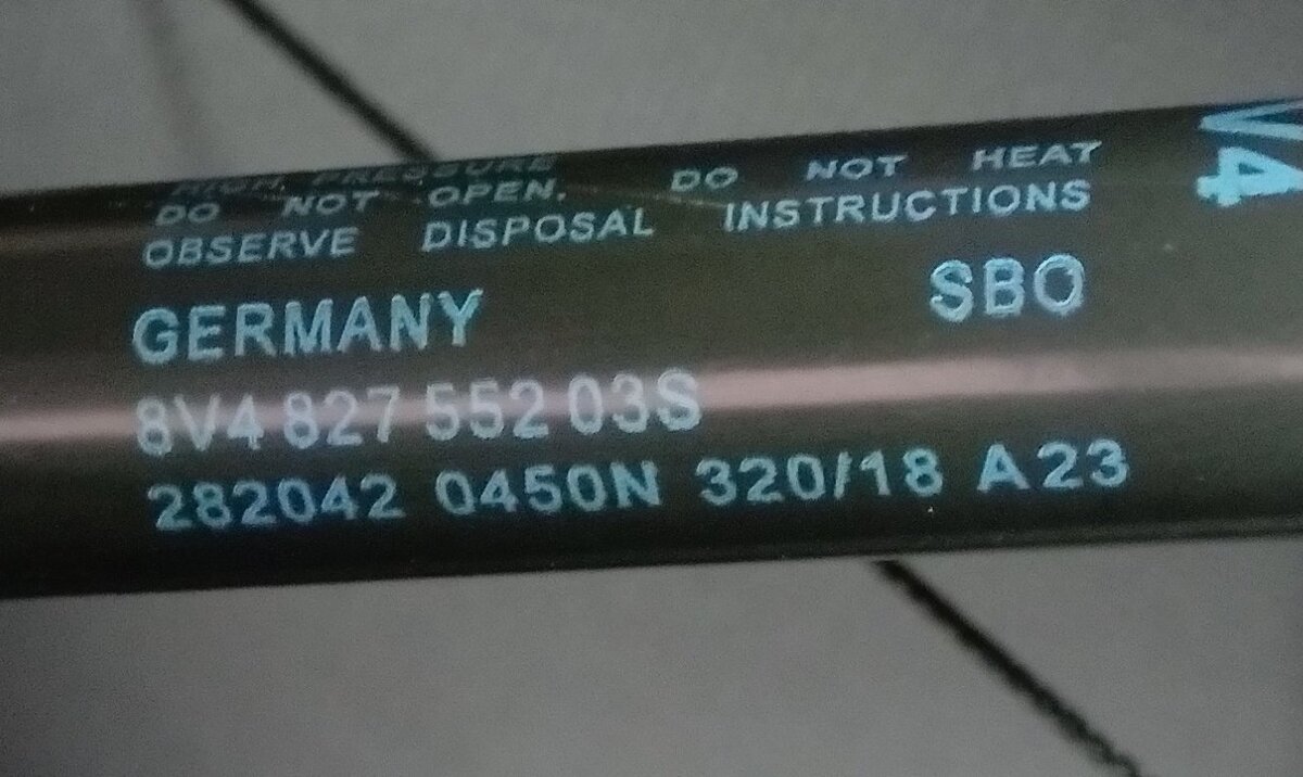

På dæmperen står fjederkraften anført.
Her som "0450N" hvilket betyder 450 Newton (ikke en Kamiq).
Find en dæmper med samme længde, men med en lidt større fjederkraft, fx 100 Newton mere.
- IMG_20201214_143358.jpg (123.61 KiB) Vist 1624 gange

Men pas på at de ikke bliver for kraftige eller for lange
På min superb gjorde nogen der burde være identiske med oem at bagklappen gik imod taget - med en lakskade til følge ...
