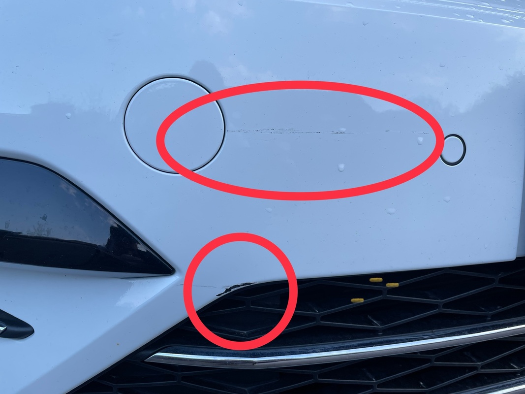

Har haft bilen i under en måned og der er allerede en klovn der har har ridset vores front kofanger, uden at lægge en seddel selvfølgelig..
Så håbede i kunne fortælle hvad der skal til for at disse ridser bliver usynlige igen, altså som det aldrig var sket..
Er det en omlakering af hele kofangeren, eller findes der andre løsninger?

Æv, det ser ud til det er skrællet helt af, så det er klatmaling eller autolakkeren ☹️

Ja, det er nemlig ret skællet.
Tænker ikke det bliver så pænt med klatmaling?
Men har du en ide om hvad en omlakering løber op i, af en kofanger?

Jeg ville tage den over forsikringen.
Har du ikke “Bilka buler” dækket gennem kasko?
Der kan være mange skjulte skader indenunder.
Sidst jeg havde sådan en skade - dog på en Peugeot, var der noget plastik indenunder der var knækket.
Det løb op i 16-18.000,- men jeg slap med 0,- 😅

https://stensautolak.dk/priser/
Det er egentlig rimelige priser..ligner det jeg giver ved min maler

Jo, vi har "bilkabuler" med i forsikringen 👍 Lyder helt vildt med 16-18.000kr, men ja, så er det godt med en forsikring..
Er der nogen der kan anbefale en god autolakere på sjælland, sådan mellem køge og kbh..

Det kostede en ny kofanger, lygteopstilling og lygte.
Ved plastik kofangere kan selve kofangere faktisk trykkes ret meget ind, for derefter at poppe ud igen så du ikke kan se andet end en lakskade.
Derfor det kan blive rigtig dyrt, hvis det skal laves rigtigt 😊
