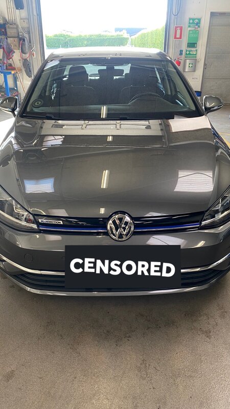

Hej.
Syntes ikke der var særligt meget at finde på netter omkring hvordan man kunne fjerne Bluemotion tagget på frontgrillen af en Golf 7 så derfor søger jeg nu råd her.
Nogen der har haft held med det eller har nogen ide om hvordan det skal gøres?

Grillen sidder med 4 skruer i toppen og clips i binden.
Herefter kan du tage den ud. Den sidder fast så du skal lirke den fri.
Bluemotion skiltet er limet på - dvs fjerner du det er der bare en sort plade bagved.
