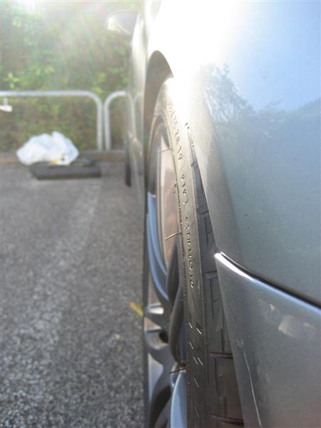

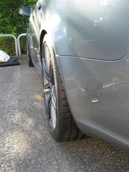

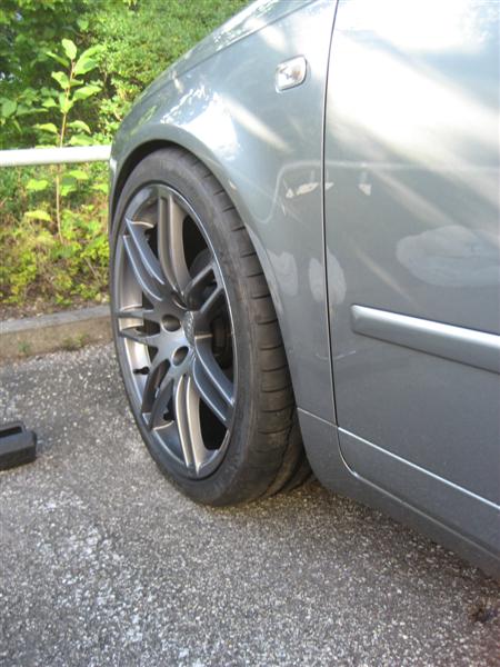

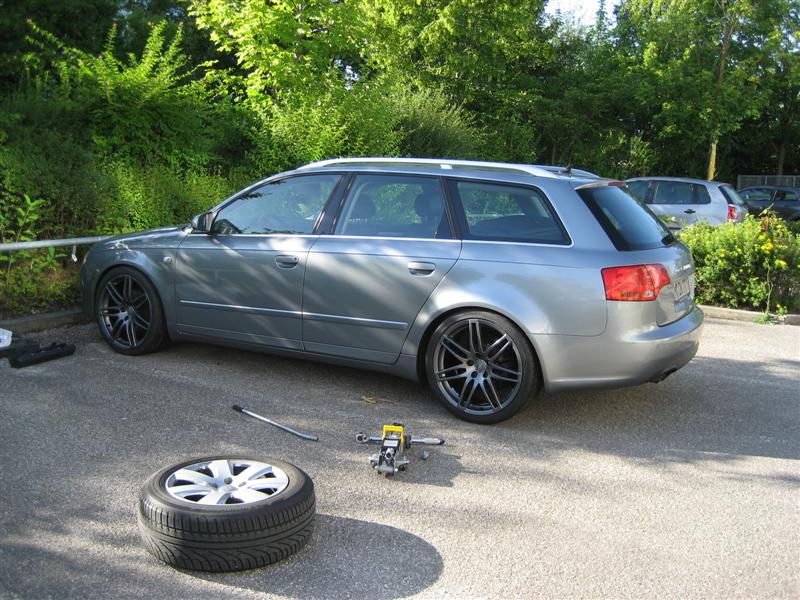

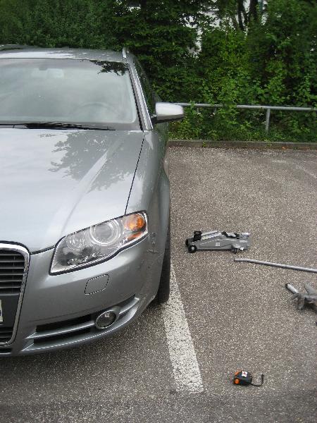

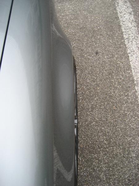

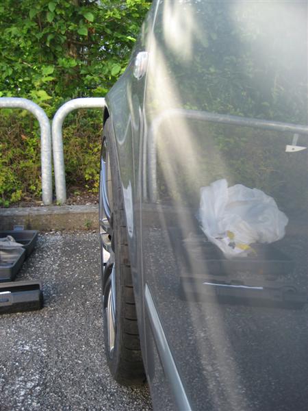

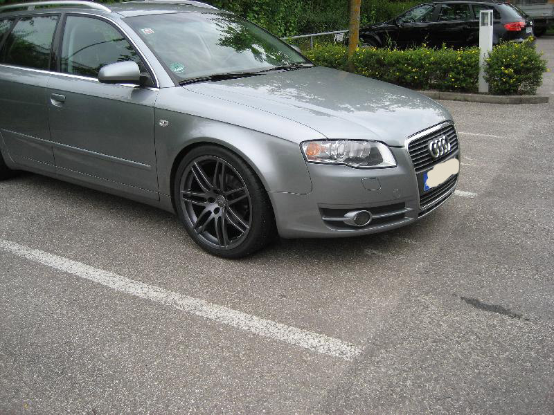

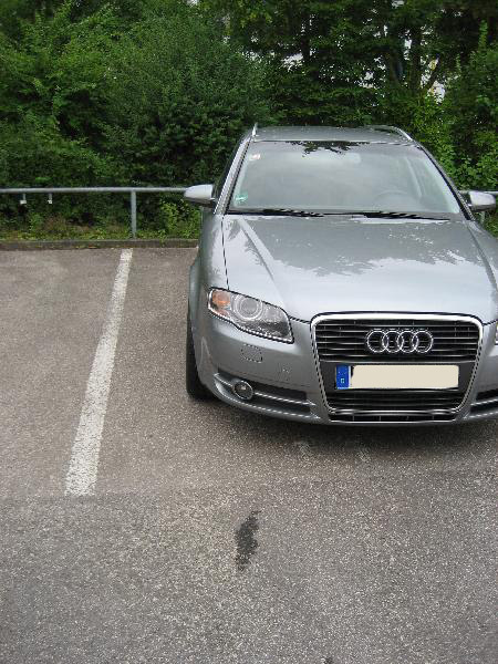

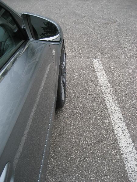

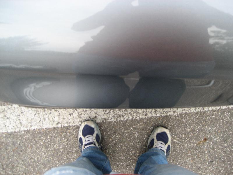

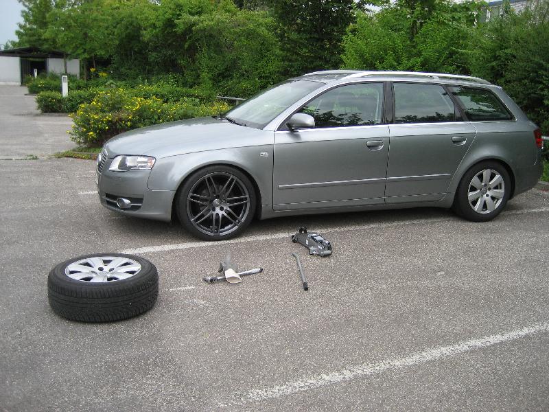

Jeg går og overvejer om jeg skal rulle/banke mine skærm på min A4 B7 da jeg ikke syntes at det hele passer sammen foran. Jeg vil gerne have det til at sidde på samme måde som bag i, så er der nogen som evt ved en måde det kan lade sig gøre.
Desuden ved I om der er nogen problemer når man ruller/hiver i skærmene og er det dumt når bilen er galvaniseret.
Jeg har addet et par billeder.
På forhånd tak
På forhånd tak
- venstre side bag
- IMG_0016 (Medium).JPG (31.76 KiB) Vist 2133 gange
- fra siden
- img_0011 (Medium).JPG (79.93 KiB) Vist 2133 gange
- samme som 0006, men anden vinkel
- img_0007 (Medium).JPG (51.36 KiB) Vist 2133 gange
- venstre side foran
- img_0006 (Medium).JPG (55.49 KiB) Vist 2133 gange
- venstre side bag
- img_0005 (Medium).JPG (46.01 KiB) Vist 2133 gange
- bagfra
- img_0004 (Medium).JPG (59.66 KiB) Vist 2133 gange
- fra siden
- IMG_0003 (Medium).JPG (115.64 KiB) Vist 2133 gange

JA!Oestergaard skrev:...og er det dumt når bilen er galvaniseret.
På forhånd tak
Og jeg kan ikke se dine billeder. Hvilke størrelse fælge vil du gerne have på siden de ikke kan være der?

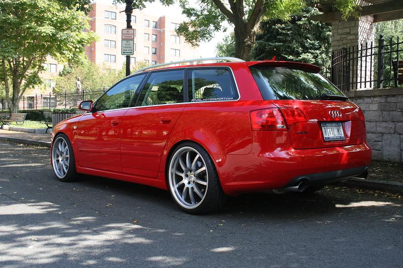

Re: Banke/rulle skærme Audi A4 B7 Avant
Argh... Tonny du er alt for hurtig.
Men der skulle være billeder nu. Jeg måtte jo lige læse hvad jeg gjorde forkert siden de ikke kom frem. Men det skulle være fikset nu.

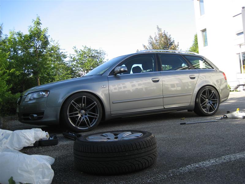

Fælgene er orig RS4 8x19 ET29 (8E0 601 025AJ)
Hvad sker der med selve galvaniseringen når man hiver i skærmen??

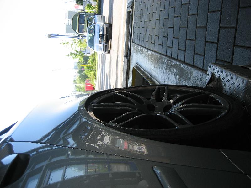

Optimalt ville være sådan
- IMG_8277-vi (Medium).jpg (113.61 KiB) Vist 2129 gange

Jamen, hvis det er en alm A4 er den jo ikke breddere og det ser heller ikke ud som om den er trukket. Og med et ET35 på 9 tommer fælge er fælgen 13mm længere ude end min ET29 i 8 tommer. Kan være jeg evt skal prøve med et 225/35-19 dæk, problemet er bare at mit vægt index ikke passer for normalt skal jeg have 91Y og 225 dæk har 88Y.

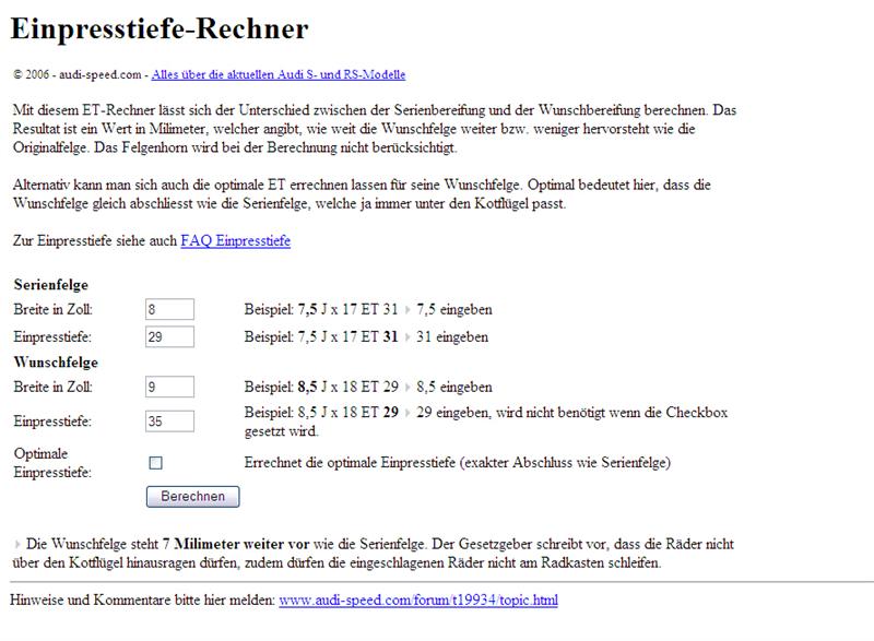

Ikke i følge ET regneren. Så er de 20 tommer fælge da 7 millimeter længer ude. Der er jo forskel på tommerne på fælgen

De sportec er 20x9 ET35 og mine RS4 er 19x8 ET29. Derfor er de sportec 7 millimeter længere ude..

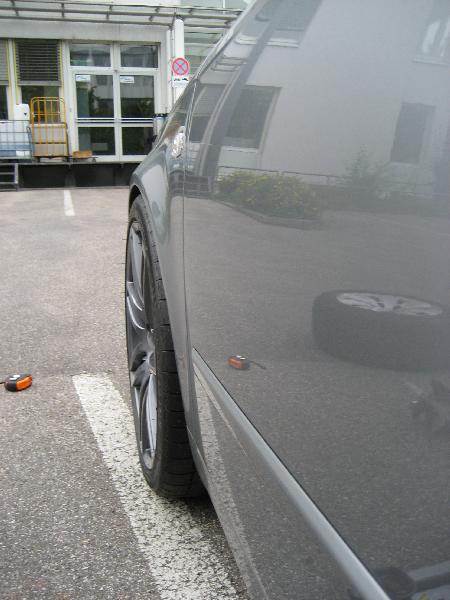

Fik lige prøvet igen. Der skal ikke hives eller bankes i skærme alligevel. Nu håber jeg bare at den går gennem TÜV.
Jeg har dig muligheden for at sænke endnu 1,5 cm som er inden for det tilladte TÜV. Meeeeeeen mon ikke den står fint som den gør nu..

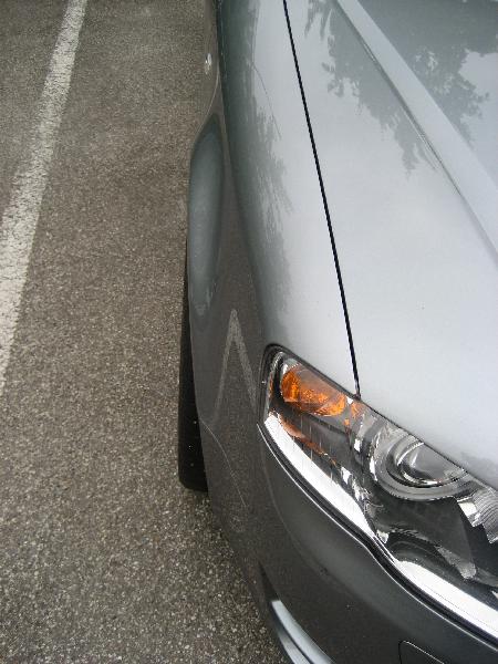

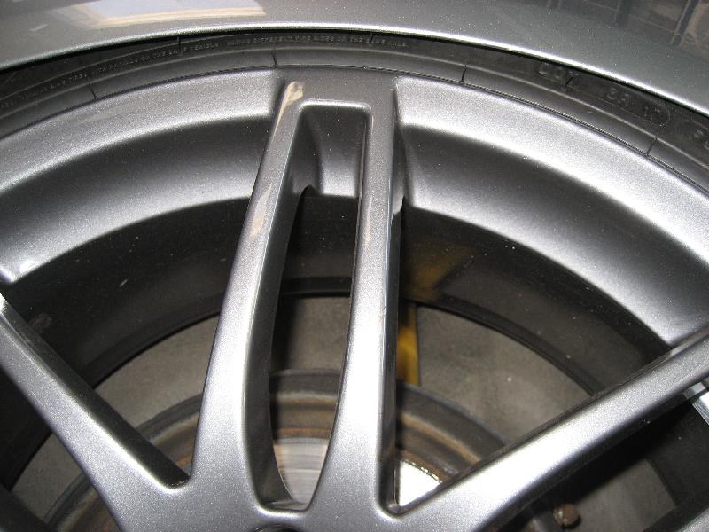

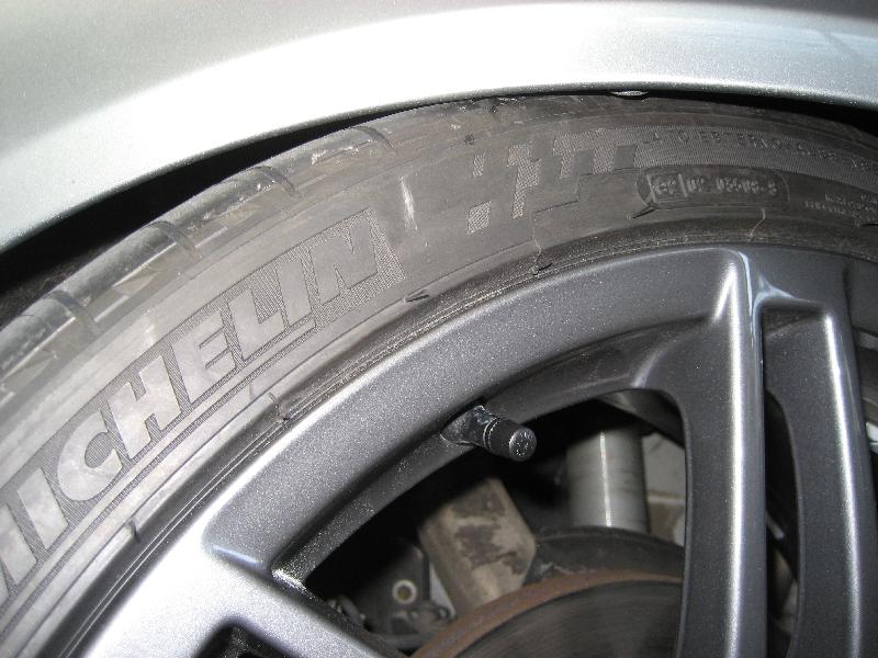

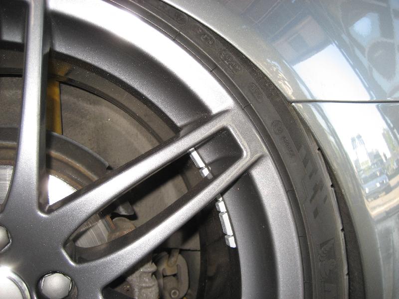

Desværre skraver den på bag i når jeg kører i rundkørsler og TÜV fik jeg heller ikke på den i dag. Grundet at den skravede på bag i. Se billeder nedenfor.
Billed 3 er foran der skal jeg evt også lave noget. Ham fra TÜV sagde at jeg skulle stille min undervogn en smule højere, men det vil jeg helst ikke da den så kommer til at se ud som en Allrad.
Men når disse ting er udbedret burde der ikke være nogle problemer sagde ham fra TÜV. Så nu må jeg finde ud af hvad jeg gør.
