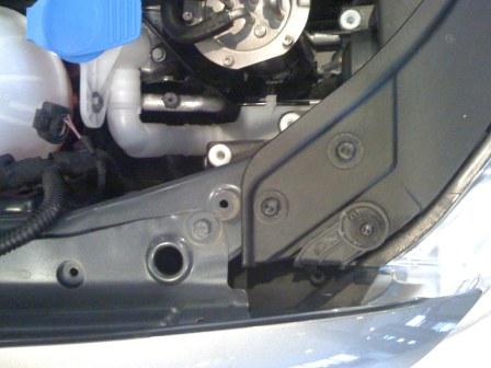

Problemet ligger i vangen som kølerhuset skal monteres på. Kølerhuset holder både frontspoilerne og grill samt lygter. dvs skærme nok kan monteres men det er omsonst når resten ikke kommer til at passe. Hvis det skal lykkes skal den skæres og svejse i vangen - det er vist ikke helt lovligt uden en større omgang med syn mv.
Ny front:
ny front.jpg (21.39 KiB) Vist 730129 gange
Gammel front:
gl front.jpg (22.7 KiB) Vist 730128 gange

Kan du ikke forklare mere præcist hvad der ikke kunne lykkes? For mig ser et ud til at de 2 vanger på billedet er ens?

Lidt surt! For mig ser det sq bare ud til at der mangler et hul i traversen!?

Det er svært for mig at beskive det meget nærmere, men forskellige er ikke stor, men desværre nok til at der intet kan passe... :cry:
