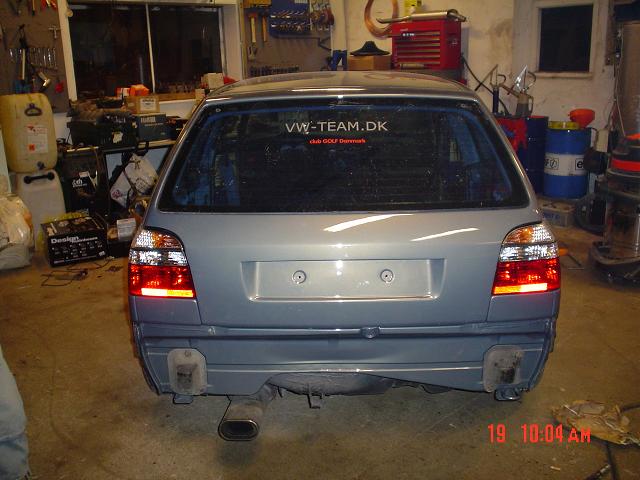

Min blev lavet med de orginale nummerpladelys de blev bare rykket et par mm
Pladen der blev svejst i havde fået et ombuk men jeg har set det lavet med 5mm rundjern og det var federe for så
har snavset ikke mulighed for at samle sig så nemt
- Ombygningen 013vvv33.JPG (54.56 KiB) Vist 1035 gange
