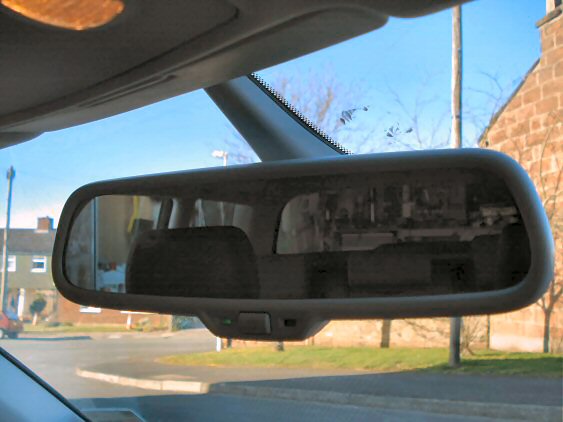

Kunne godt tænke mig dette spejl monteret i min G5 - Bilen har regn/lys sensor samt auto afblænding af glasset.
Er ude efter spejlet da jeg bedre kan lide formen, samt "power" knappen end som på golf 5 spejlet.
Kan jeg sætte dette Audi spejl i min Golf 5?

Hvis holderen passer.. altså det fysisk er samme regnsensor. Det kan du se udefra. Er den firkantet på begge bør det passe. Lednings mæssigt bør det også passe da selve spejlet ikke tilsluttes hvilken can- eller linbus (det er kun regnsensoren og den virker selvstændigt i forhold til spejlet)

Hey Disko.diskoboy skrev:Hvis holderen passer.. altså det fysisk er samme regnsensor. Det kan du se udefra. Er den firkantet på begge bør det passe. Lednings mæssigt bør det også passe da selve spejlet ikke tilsluttes hvilken can- eller linbus (det er kun regnsensoren og den virker selvstændigt i forhold til spejlet)
For mig lige at se ved en hurtigt omgang google, så er regn sensor rund til dette spejl ... Så det kan ikke bruges tænker jeg, medmindre jeg kan flytte spejlet over på min base så det passer til min regnsensor holder?
Kan se Scirocco spejlet har den "power" button som jeg er ude efter, spejler er dog mere rundt end hvad jeg lige synes er pænt.. Har bestilt et hjem, så vi må se om det noget der passer til en Golf 5 kabine
