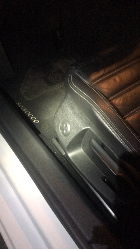

Hej folkes.
Jeg købt mig scirocco hvor jeg har fået monteret læder kabine i👌
Super lækkert og alt. Meeeen...
Det har el funktion som ik virker forhandler siger han ik kan klare arbejde. Så vil høre kan jeg selv det?
Det er en lille rund knap sidder på side sædet jeg gerne vil have til Virke😬 skal den bare have 12volt eller er jeg ude i nogrt med en komfortmodul?🤷‍♂️ Det begge forsæder der har den funktion.
Nogle der kan hjælpe?
Sæde varme virker perfekt stadig efter nye sæder kommet i 👌
En scirocco fra 2009 af.

Hej. Det er temmelig sikkert, lændestøtten. Den skal bare, have plus og minus, i bunden af sædet.

Ja det form for noget læne i rykken nemlig.

Hæv stolen, Hovedet ind. Så burde der, sidde et stik. Det skal have, plus og minus. Alternativt, kig forbi, så kan vi kigge på det. Mvh Frank

tak for svaret. det lykkes det manglede bare + og - som du skrev. ledenings farve var lige til kende.
