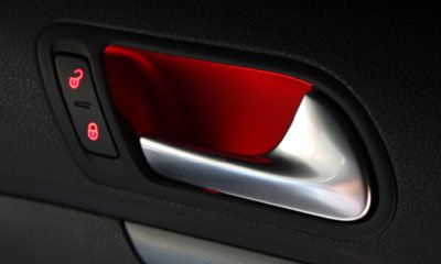

Jeg har set dette billede og syntes det ser vildt fedt ud..
Er der nogen der har en guide til, hvordan dette gøres, og evt hvad der skal købes..
Jeg har tilfældigvis 4 håndtag (uden lys) liggende, så er ikke bange for at bore eller noget for at indsætte en diode..

Den mægde lys der er vist mere "marketing" end virkelighed, men det er bestemt en mulighed at lave.
Her er en guide (godt nok til A3 men det er samme på A4): https://www.audi-sport.net/xf/threads/i ... kit.85903/
(hvis ikke jeg husker helt galt, så er lysniveauet i en Skoda Superb 2 på samme styrke - bare i hvidt.

Fedt.. Tak for dit hurtige svar..
Jeg tænker min bil understøtter det, når jeg i forvenjen har lys i "advarsel lampen" i døren og i bunden af døren??
Ved du om lysstykren i dørhåndtaget kan skrues op og ned, sammen med fodrumsbelysningen?
Men idet, det er til en A3, så kan jeg vel ikke regne med den måde de skal tilsluttes??
Tænker at jeg kan bruge den her??
https://www.audienthusiasts.com/Project ... hting.html

Er du sikker på du ikke har?
Jeg troede ikke jeg havde i min fra 2003..
Men da jeg kiggede efter var der..
Den lyste bare så svagt at det var lige meget.
Smed nogle nye dioder i, og nu er det ikke længere marketing
Smed desuden en diode ned i aflæggerrummet

Ja jeg har desværre ikke...
Hvilken pins brugte du i fordør og bagdør..?
Kan du ændre lysstyrken, på lyset?
Ser mega fedt ud det du har lavet..

Aner ikke hvilke pins.. kommer vist også an på dit dørmodul..
Ved fra da jeg lavede auto nedblændelige sidespejle.. Der måtte jeg skifte dørmoduler
Lysstyrken kan jeg ikke ændre på.. Ikke på så gammel en dyt..
Det er også meget tydeligt på billede.. Mere dæmpet i virkeligheden

Oki.. jeg har nemlig fodrumsbelysning alle 4 steder, og det kan dæmpes i radioen, så troede det andet kørte over på samme måde..

nogen der kan hjælpe med et diagram, over dørmodul for og bag, så jeg kan se hvilken pins jeg skal ha fat i
