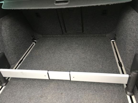

Superb 2014 eftermontere dobbeltbund
- IMG_2234.jpg (56.13 KiB) Vist 2385 gange

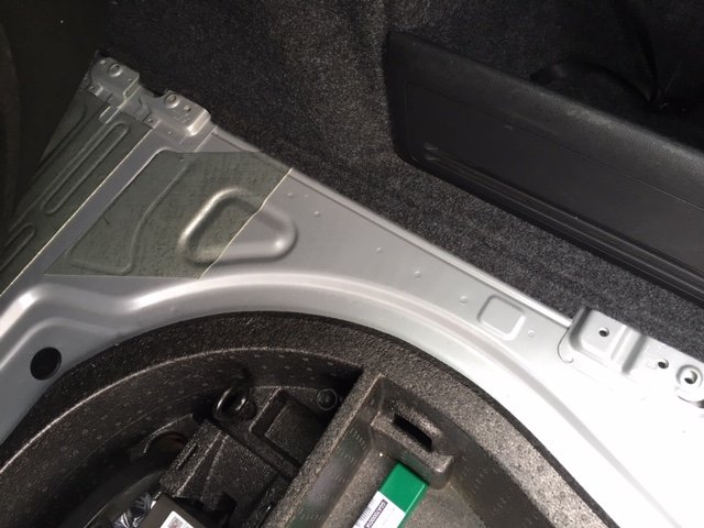

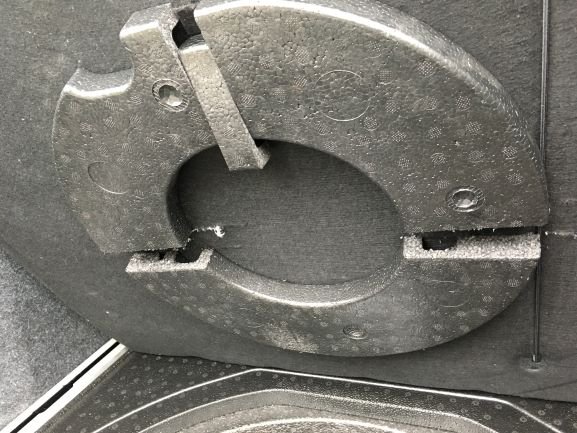

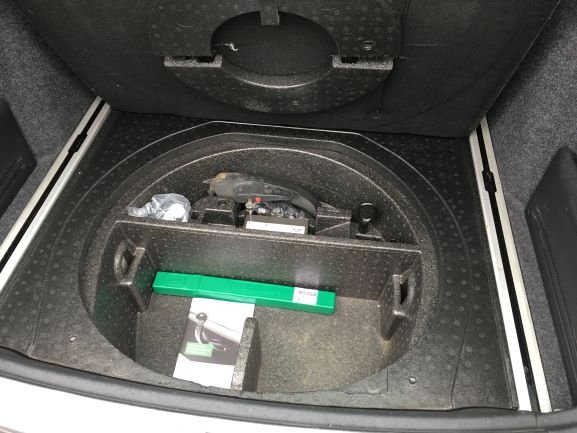

Billeder taget.
Jeg købte delene brugt. Det jeg fik med var:
1. Aluskinnerne i siderne
2. Skumplade til at hæve bunden, -mellem skinnerne
3. Bundplade med tæppe, som er smallere en min originale, så den kan ligge mellem skinnerne.
Bundpladens størrelse og udformning afhænger sikkert af hvilken type hjulbrønd bilen er født med.
Bunden i min bil er født med en stor hjulbrønd, og bundpladens 'indpresning' og skumindlæg som er fastgjort på bagsiden af bundpladen, og som skal passe hen over hjulbrønden - passer derfor ikke. (se billederne)
Der skal arbejdes lidt med det, - også skumpladen, da den i mit tilfælde ligger lidt stramt mellem skinnerne og derfor ikke vil ligge helt 100% plant med bunden. Jeg forestiller mig at det fra fabrikken tilpasses under bygning af bilen.
Måske tager jeg mod til mig og skærer min originale bundplade smallere, da den passer bedre over hjulbrønden.
