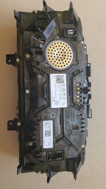

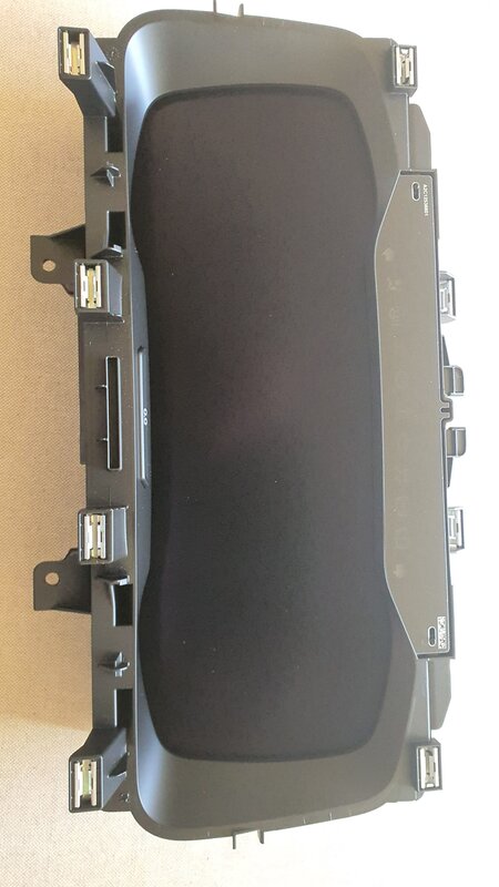

Jeg har købt et originalt digitalt cockpit til min Golf 2014 model, kørt 0 km.
Startspærren er som bekendt en del af cockpittet, jeg vil nødig stå med en bil der ikke kan køre, når den skal kodes hos VW. Hvordan får jeg løst det problem?
Hvad virker ikke fra man monterer det digitale cockpit indtil den er kodet hos VW?
Hvad skal man tage sig i agt for?
På forhånd tak :)
