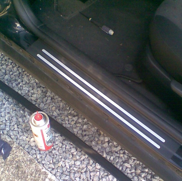

Har lige monteret omtalte lister på min passat idag, det er så'n noget klister folie med 2 sølvfarvede striber på,
de dækker inde fra gummilisten og ud under plastic panelerne der sidder på siden af bilen under døren,
ligger lige billede ved hvis jeg ka finde ud af det!
- Bare lige et hurtigt billede, men man ka danne sig et indtryk af det!!
- Billede147.jpg (101.29 KiB) Vist 1129 gange

Flot billede. Og eet billede siger ofte mere end eet ord. Det må jeg erkende.
Hvad er mærket ? Hvor køber jeg det folien henne ?

Det er vist org. købt ved SMC måske.
Magen til dem der sidder i min trendline.

det var så lidt med billedet,
Jeg tror også de er originale, ha set det i flere passat'er, jeg fik fat i dem engang hvor jeg eftersøgte nogen her på VAG-cars. der var så en der meldte sig og sagde at han havde nogen liggende, ka self. ikk huske hvem det var, men tror da de ka fåes originale,'
når eller hvis du ska sætte dem i så ska du pille plasticlisten af der sidder og holder gulvtæppet og dørtætningslisten på plads, i siden der hvor håndtaget til motorhjelmen sidder, er der et stykke plastic der lige ska tages til side først, der er en prop med en skrue under.. tilsvarende er der i den anden side, og så ka plastic listen tages af derned af, og så trækkes gummilisten op.
så klistre man det ellers på helt op af der hvor gummilisten sidder på. når du åbner din dør og kigger nede ved panelerne så er der et stykke plastic der dækker for skruerne som de er sat fast med, den ska du også lige ha vippet af, den er clipset på!!!
ellers ka du forhøre dig igen...
