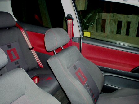

Jeg har i nogen tid gået og funderet over om det muligt at farve interiøret (stoffet) på dørene i min golf 3..
Jeg en smule nervøs for det enten ikke kan lade sig gøre, eller lbir svært og meget bekosteligt..
Sagen er mine stofdørsider er self. sorte, men vil gerne have "malet/farvet" noget af det rødt, hvilket jo er lidt farligt da sort er en svær farve at skulle farve om..
Nogen der har nogen erfaringer med det? Kender nogen der gør noget i det eller har kendskab til det?
Jeg spurgte hos Panduro Hobby om de havde noget farve til sagen, men hun var tvivlende men så skulle jeg hjem og prøve på noget af det først.. Har ikke meget lyst til og "prøve" at påføre det og se det efter 2 dage blir lortebrunt fordi det ikke kan farve det ordentligt rødt, eller ligger sig som tyk maling overnpå man kan skalle af..
Prøvede også stof2000 men de har kun noget til at vaske i hånden eller i vaskemaskinen og det går ikke for skal ikke være rødt over det hele jo..
Jeg har også tænkt på at høre en farvehandler eller måske en skindbutik men ville lige høre her før jeg gik videre med det..

tror at det bedste du kan gøre er at ombetrække dine dørsider og andet.
det er faktisk ikke så svært når først man har skilt skidtet ad.
af med gammelt stof og på med spraylim og nyt stof så kører det.
det kræver nok et stykke stof eller to at få det til at ligge ordentligt i kurverne men det kan lade sig gøre.
jeg betrak selv dørsider og himmel i min polo 86c med kunstlæder.
her måtte jeg så bruge vandbaseret textillim da kunstlæder og kontaktlim på spray= klistret dej

Jeg ved ikke om din Polo 86 har sådan mere eller mindre firkantet dørsider, men hvordan bar du dig ad med buer og lidt af hvert?don j skrev:tror at det bedste du kan gøre er at ombetrække dine dørsider og andet.

jeg spændte dørsiden op så den ikke kunne rykke sig.
og så var det godt med lim på begge dele og så bare strække trykke vride indtil det sad som det skulle.

og så er det forøvrigt en del nemere hvis man starter med at betrække på de dybeste steder og derfra arbejder sig stille og roligt ud af et par cm af gangen

Jeg har købt noget speciel sort farve til mine dørsider i octaviaen, normalt skal farve hærde ved varme, men dette tører op og hærder selv. Ret dyrt, men stadig nemmere og måske billigere, hvis man ikke kan betrække selv.
Kan lige give dig besked når jeg har fået farvet siderne...
Kan købes hos noget der hedder metalinas.dk men det er bedst hvis du har et moms nummer og firma adresse de kan sende til.
Håber du kan bruge info.

jeg har lige fået ombetrukke stoffet til noget sort læder med syninger osv. i et sæt døre, og det gav jeg 400,- pr dør
