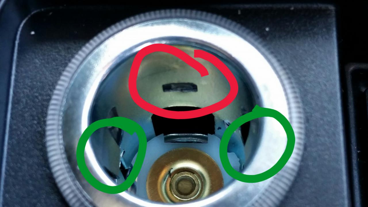

Hej KD,
Kan du beskrive, hvorledes du fik metaldelen afmonteret - bøjler eller hvorledes??

Der sidder 2 tapper der skal trykkes hårdt ud, for at du kan få metaldelen op(kun tegnet 1 op med rød ring på billedet.
Derefter har du 2 tapper til plastik ringen, så den kommer op af hullet(markeret med 2 grønne ringe).
håber det hjælper lidt videre :)

Indlæg af peter_dk25 » 3. maj 2015, 12:07
Det hjælper - tak :D

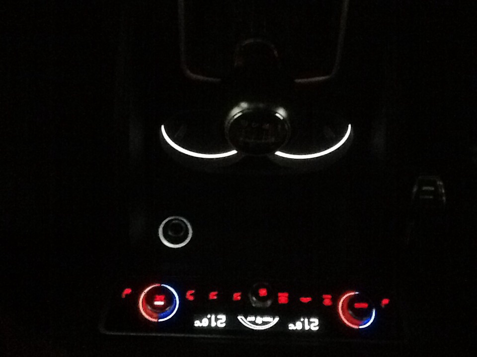

Indlæg af pus » 7. maj 2015, 18:32
Sådan ser det så ud i en A3 8v.

Indlæg af ErikJ » 7. maj 2015, 20:41
Det ser godt ud!
