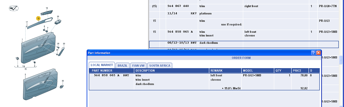

Fik nogle dørsider med, da jeg købte ny kabine forleden. Har set at de forreste døre er med Ambiente belysning.
Vil dette virke lige over i min golf LIFE??
Her tænker jeg stik i døren mm

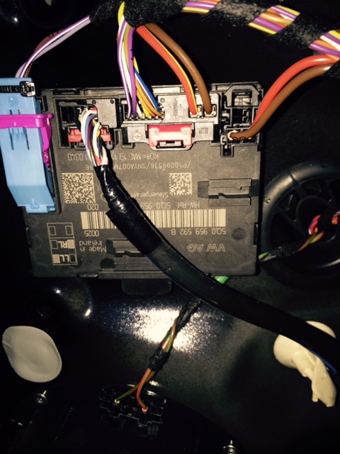

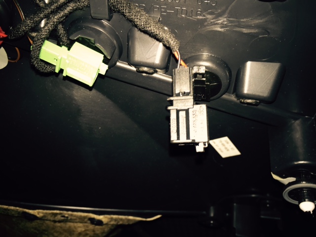

Så fik jeg endelig tid til at kigge på skift af dørsider igår.
Men mangler jeg en ledning og hvor skal den evt sidde til?
Er der en der kan hjælpe?
Mvh Simon
Mvh Simon

Du skal nok trække noget ledning til dørmodulet og så kode efterfølgende.

Hele det stykke hvor håndtaget sidder i skal skiftes.
Gå efter PR koden QQ3.
Håndtag med lys - venstre: 5G2 837 113 A UBN
Håndtag med lys - højre: 5G2 837 11A A UBN
(jeg ved ikke hvad stik der passer i)
Lysleder til ambientebelysning ved panelliste foran i føreside
Pin 1 - Stel
Pin 2 - T32/16
Lampe til lys i indvendigt dørhåndtag i førerside
Pin 1 - Stel
Pin 1 - T32/3
Lysleder til ambientebelysning ved panelliste foran i passagerside
Pin 1 - Stel
Pin 2 - T32a/16
Lampe til lys i indvendigt dørhåndtag i passagerside
Pin 1 - Stel
Pin 1 - T32a/3
Bemærk: Ovenstående er hvis man kigger i diagrammerne. Kigger man i oversigten over de forskellige pins på styremodelet er det - både for føresiden og passagersiden - pin T32(a)/8
Om det er pin 8 (samlet set) eller pin 3 og pin 16 må Google kunne finde ud for dem der vil lave det på deres egen bil
Derudover skal det selvfølgelig kodes!

Men jeg har dørsider fra en highline model. Så jeg skifter min nuværende dørsider ud uden lys, med dem fra highline med lys.
Så det er kun en ledning jeg mangler og hvor denne ledning skal forbindes til dørmodulet?
Kan du hjælpe med det, eller skal jeg prøve at kontakte den lokale VW for hvilke dele jeg mangler?
Mvh Simon
- diskoboy
- Indlæg: 5499
- Has thanked: 127 times
- Been thanked: 339 times
Re: Ambiente lys på golf 7 dør
Find stik med 32 ben. Der står tal på hvilke pin den enkelte ledning skal i.Simondh skrev: Så det er kun en ledning jeg mangler og hvor denne ledning skal forbindes til dørmodulet?
Eksempelvis T32/8 er stik med 32 ben og pin 8.
